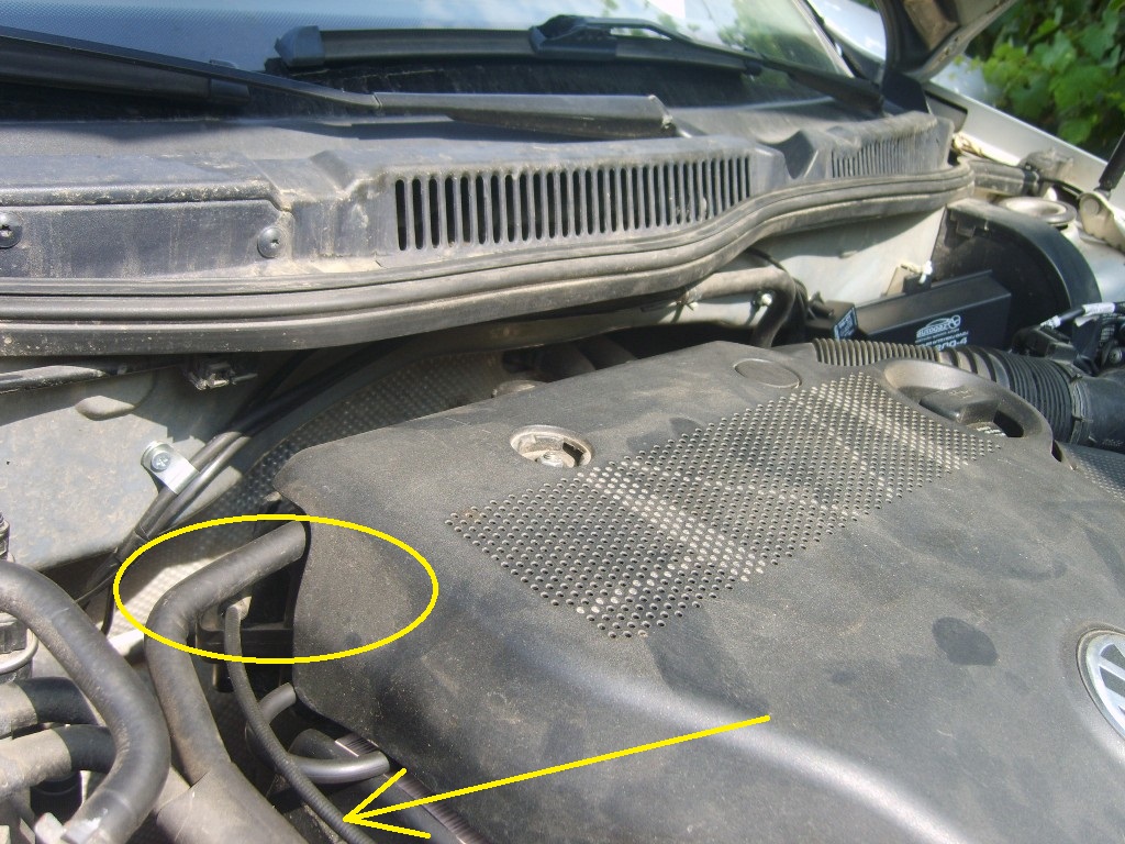

Moog, eu nu cred ca este necesara inlocuirea duzelor. Motorul tau este identic cu al meu, deci duzele sunt bune. La mine facea figuri rau de tot pana sa se prinda cei de la service de faza cu conducta aceea de aer (un furtunas subtire care se vede si in prima poza). Am pus pozele aici, poate iti dai seama de ele. In prima este specificat locul unde se conecta inainte acest furtunas, iar a doua este incercuit aproximativ locul unde este conectat acum furtunasul (mai exact imediat dupa debitmetru, pe traseul aerului). Daca nu iti dai seama de pozitii, sa imi zici si fac unele mai clare. Spor!

Scuze, dar eu nu am interfata. Mi-a aratat curbele de gpl respectiv benzina si erau foarte apropiate, aproape suprapuse... nu am pozat ca nu aveeam aparat si oricum eram prea fericit de cum mergea masina :D . In legatura cu furtunasul ala....cumva la tine este conectat unde era inainte conectat la mine?? :vwrullz: Tin sa zic ca pe benzina mergea bine inainte si la mine. E posibil sa fie aceeasi problema simpla :sbine: , pe care mecanicii mei au mai intalnit-o la mai multe masini (asa ziceau, ex. ML, CLK...etc). Spor!
Daca poti sa mai pui niste poze ar fi super. Motoarele nu sint identice...
Nu m-am prins de unde vine furtunasul si incotr-o se duce :)
