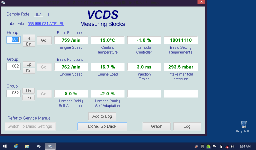

post-22343-0-48155700-1410940877_thumb.pCam asa arata masurile dupa inca vreo 100Km. Azi trec pe gaz sa vad ce iese.

Deci după 100 km pe gaz, sunt aerian cu măsurile acelea din canalul 32. La prima valoare am 9% si la a doua valoare am 15%. In documentație scrie ca trebuie sa fie între -10% si 10%. Pe benzina e -2 si acum pe gaz 15.... Ca urmare maine iar o verificare pe gaz după 150km si vineri la montatori, reglaj. Va rog sa imi spune-ți exact ce trebuie sa ii cer omului acela deoarece el a afirmat ca totul este ok din punctul lui de vedere.

Spune-i sa-i faca reglaj fin cu programul SequentPD in setari,setari fine harta cum am mai zis si sa-i dea cu minim 10 sau chiar mai bine cu 15 puncte de gaz la plus din ambele cursoare,adica relante si sarcina,asta sa-i ceri daca el habar nu are ce are de facut,ca degeba ti-o va recalibra automat din nou ca tot rau va merge pornirea.
