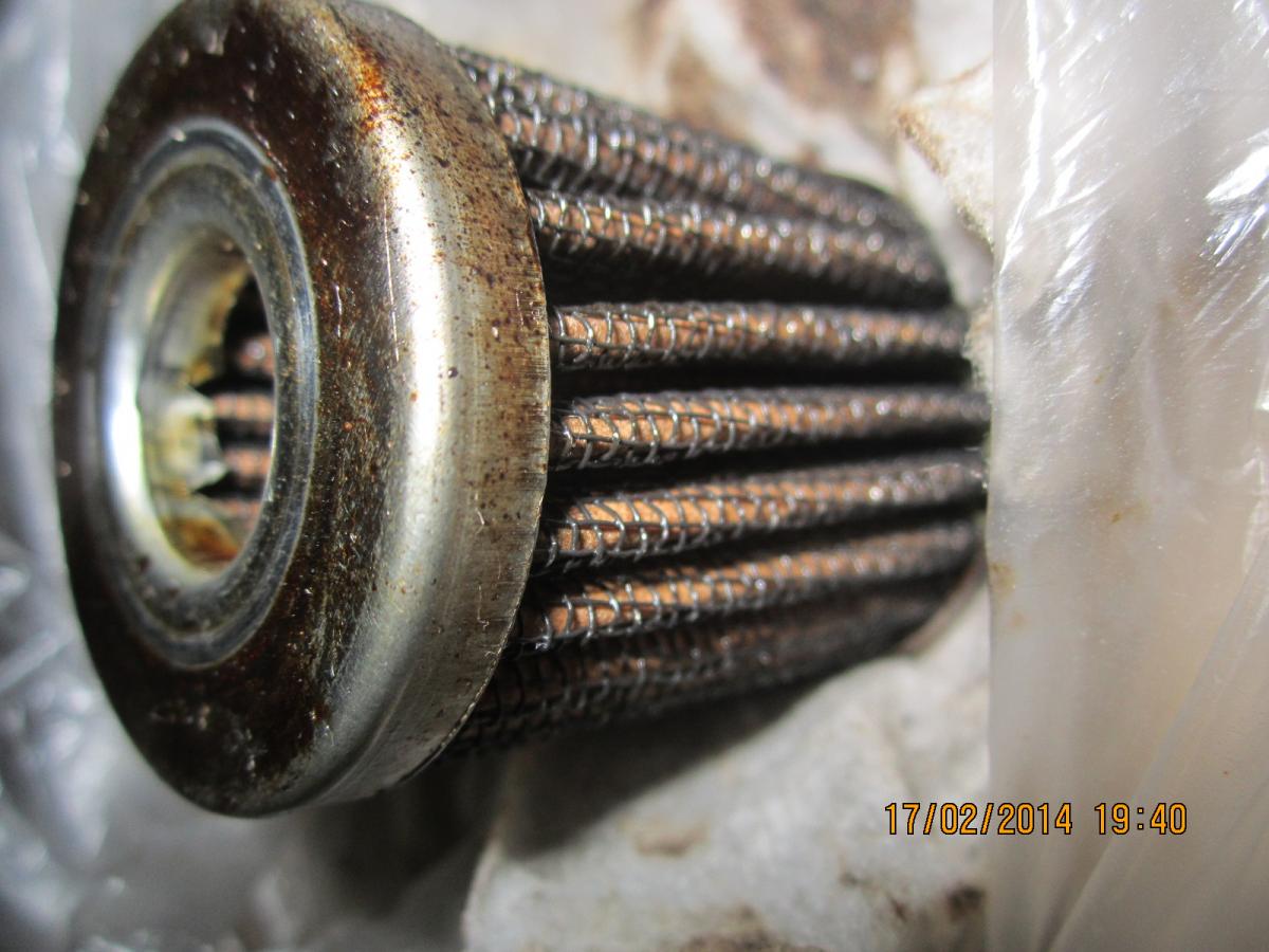

filtru stare gazoasa poliester,aprox 10 mii km.

wow eu am avut unul de hartie, acela care vine montat la tomasetto dar dupa 10000 km in care pt aproximativ 9000 din ei alimentarea a fost facuta la Luk(lant pe care multi il considera cu probleme, dar cel la care am acces si care m-a facut cel mai multumit de performantele masinii, dupa gazul de OMV )dar era foarte putin inegrita hartia din interiorul acestuia, iar la cel de stare lichida era la fel.
alimentez in general de la brand-uri,MOL,AGIP,LUK,ROMPETROL si ocazional de la particulari.imi pare rau ca nu am fotografiat si paharul in care sta filtrul,peretii erau plini de acele reziduuri uleuioase iar in partea de decantare era efectiv o pacla.
