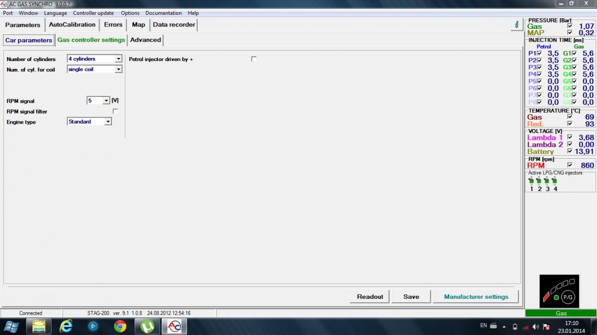

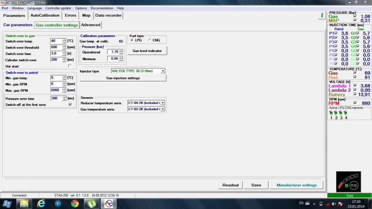

Salut!Ma poate ajuta cineva cu hartile gpl la un vw passat 1.6 ?Duzele sunt de 2,0 .Am gpl Tomasetto stag 200 pe masina de circa 2 luni.Masina trage bine acum.Initial montatorii mi-au pus duze de 1,75 si presiunea de 1,38,dar consumul nu scadea sub 10% in extraurban,mers 100-110 km/h.De 2 zile am schimbat duzele la 2,0 si am scazut presiunea din reductor la 1.10, asa cum se vede din harti.Consumul inca nu il stiu ca nu am terminat gazul.Ce puteti sa-mi spuneti despre harti?Ce mai pot face ? Cum sunt timpii de injectie si multiplicatorul?Mai ridic sau cobor din puncte?Sunt incepator ,poate ma ajuta cineva?Multumesc!

cred ca acum vei avea un consum mult mai mic. eu consum aproximativ 7.5 la extern si am o harta asemanatoare cu tine. la fel si duzele sunt de 2 si la mine, dar la mine in schimb presiunea in reductor e de 1,15.
P.s. vezi daca vrei sa consumi mai putina benzina poti si sa setezi sa treaca pe gaz la 30 grade, si apoi mai jos este o obtiune-hot start, care daca dai clic pe ea, cand pornesti motorul(si senzorul de pe vaporizator detecteaza temp mai mare de 30 grade, porneste direct pe gpl. nu pe benzina si apoi dupa cateva secunde sa treaca pe gaz:)

Trecerea la 30 grd e suportabila sau nu...depinde de montaj, masina, calitate GPL etc...hot start-ul se cunoaste numai daca ai opriri dese si scurte...in rest pauza...

Cum cresc multiplicatorul spre 1,2?Pe Deflectie am pe harta(am uitat sa pun poza) -9 si vreau sa cresc spre 0 .Mai maresc presiunea in reductor,o mai scad sau trebuie sa mut in sus si jos punctele de pe multiplicator?
