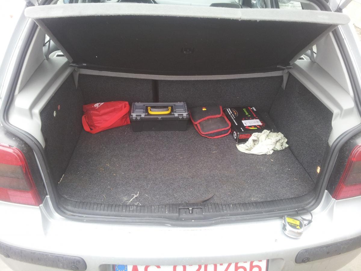

Ati gasit cumva rezerva pe 14" 5x100 ingusta. cu caucicu 105/70 R14? Ma chinui de 2 ani de zile si tot n-am gasit. :((.
Ca sa intre perfect roata pe verticala (spatiu e in jur de 51 cm trebuie o rezerva de asta pe 14 ingusta. 105*.7*x2 (2 fete) + 25.4*14=502.6 mm.
Eu unu alta rezerva n-as pune ca se pierde spatiu daca o pui in diagonala.De la ce masina se poate lua o rezerva de asta?Fabia si polo au rezerva normala :(.
Modificat de mikemaniack

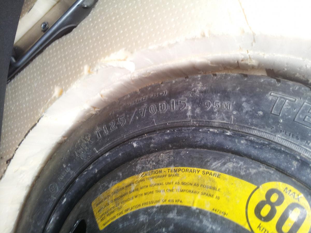

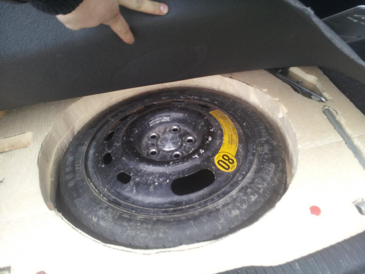

Roata are 125/70 r15
Are diametru de ~550 mm, inaltime de 160mm.
