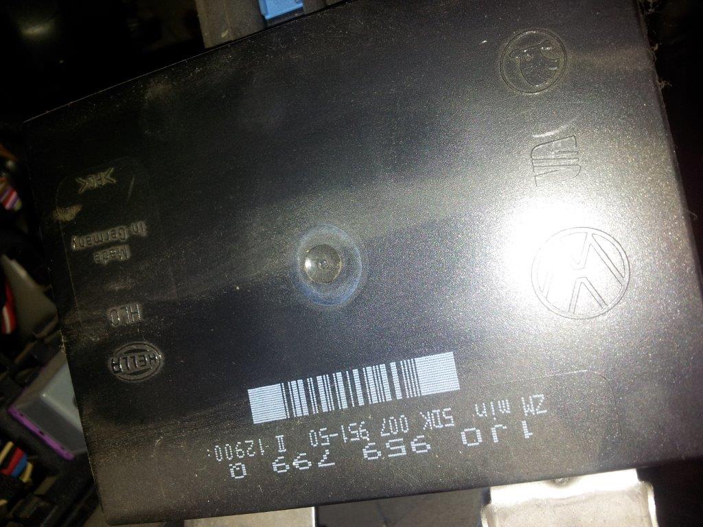

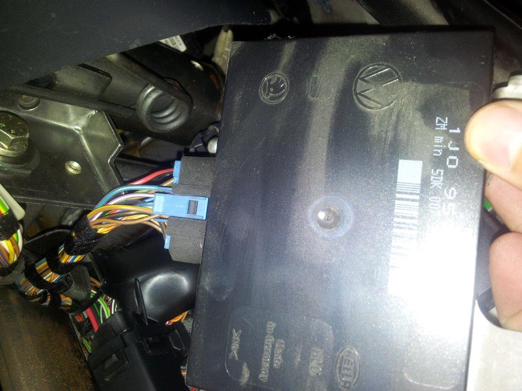

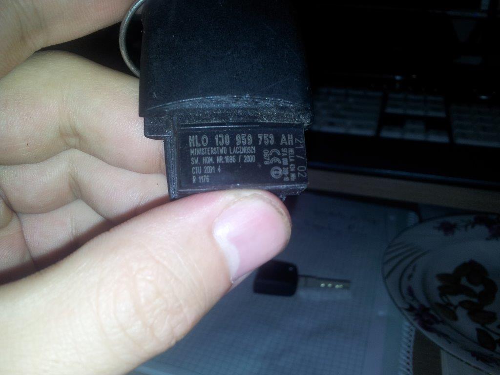

Vin si eu la voi cu cateva intrebari legate de modulul comfort. Masina mea are doar cheie simpla, nu briceag. E cu inchidere centralizata, pot sa las geamurile jos daca tin pe deschis. AM fost de curand la un prieten sa faca un test sa vada daca pot adapta cheie briceag sau nu...el a zis ca nu are optiune pentru a coda cheie. Aveam doua chei briceag, unu a mea. Unu de pe o skoda si cealalta de pe un golf 2001. In timp ce era pe modulul respect am apasat pe cheie sa vad daca vede ceva si nimic.
Din cate am citit eu pe forum codul modulului e 1J0 123 456 nu este prevazul cu comanda radio pentru cheie briceag. Daca e 1J0 123 456 X(adica cu o litera) inseamna ca e cu comanda radio. Fiind mai curios din fire am desfacut astazi plasticurile sa vad ce serie are modulul meu.
Acum intrebare de baraj. Se poate ca prietenul meu sa se fi inselat si cheile care le-am avut noi sa nu lucreze pe frecventa corespunzatoare. Am desfacut si cheia ca pe fiecare cheie OEM scrie seria modulului. Am atasat jos cateva poze cu modulul si cheia briceag. Pot sa nu sa adaptez cheie ?
Astept pareri, opinii sau idei. Mersi.
