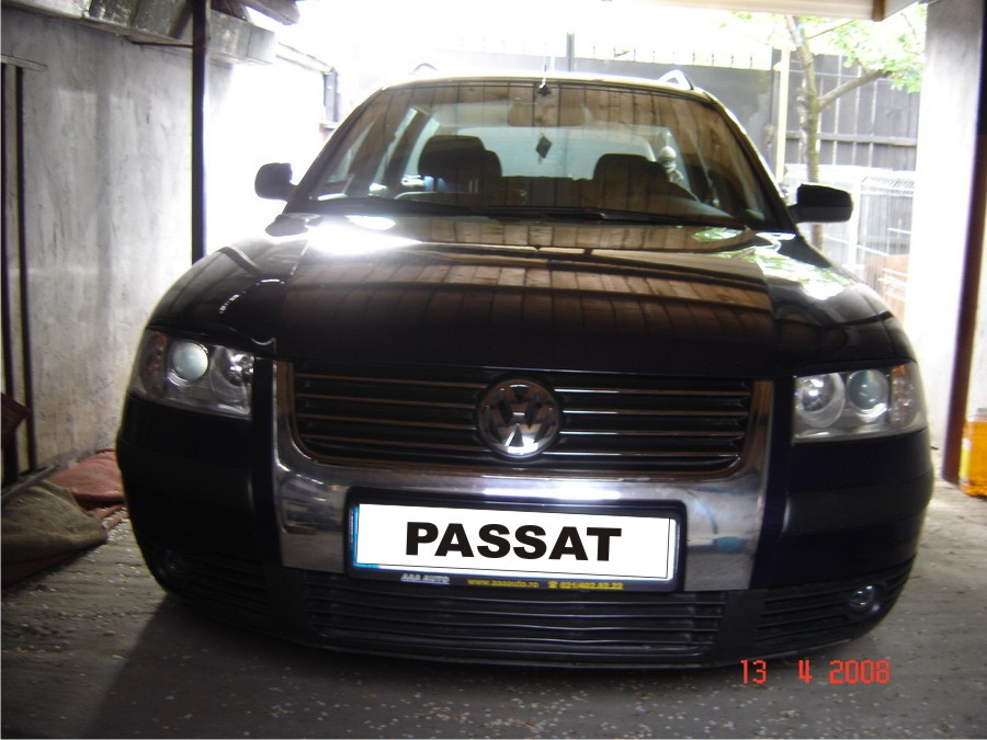

eu ma refeream la asa ceva:
Mama cat crom... :D :eek: :D
Sincer nu e rau cu masca aia gen A6 in fata acolo. M-ar interesa si pe mine.... DAR fara "air intake" pe capota cromat, fara stergatoare cromate si oglinzi cromate :lol: Totusi...
Nu da deloc bine cand privesti masina din lateral.
Dar eu am vazut versiunea facuta din autocolant cromat ;). Si decupata cu toporul.

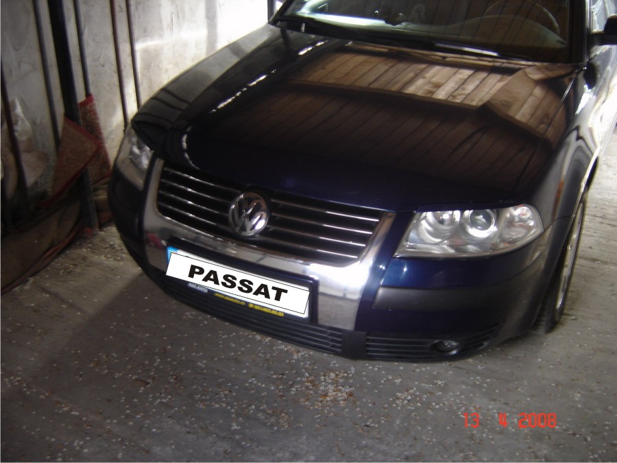

Sincer am passat b5.5 sau 3bg si nu prea am nichel mai deloc pe el decat manerele de la usi si arata super misto
Prima impresie e ca arata destul de bine, dar acum intrebarea e cum ai facut aceasta modificare si cat a costat, presupun ca ai pus un fel de autocolant. S-a lipit bine, au ramas puncte de la locul unde masina a mai primit pietricele ceva.
Ai gasit si ai cumparat folia direct decupata dupa forma passat-ului sau a trebuit decupat?

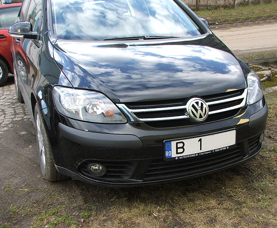

Te intreb deoarece ar fi interesat sa pot face asa ceva la Golful meu in genul grilei de Jetta
In poze arata bine, aceleasi intrebari ca si Auras + de aproape cum se vede pe margini? intre bara si autocolant, e diferenta mare de nivel? se observa tare ca e lipit peste?

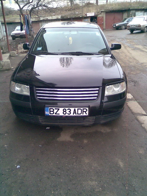

Masina din postul #4 ,e facuta tot cu auto-colant lipit ,sau e altceva ? ca vad ca e prelungita masca si pe spoiler pana jos de tot ...
  • Administrator
Este autocolant si acolo si in postul #8.

este autocolant nichelat la rola care are latimea de 90 cm si cumperi cat iti trebui cam 1,5 m si se decupeaza cu un cutter/ploter este o masinarie de taiat care primeste comanda de la PC, aparatul acela cu care poti taia si litere care se lipesc pe masina, acest aparat il gasesti in general la firmele de serigrafie care inscriptioneaza pe brichete calendare etc.
autocolantul se gaseste la papetarie sau sanitare, sunt acele autocolante de culoare gaben care se pun pe taxiu sau acele autocolante care imita marmura sau pielea care se pun pe mobila, numai ca trebuie gasit nichelat sau oglinda cum zic cei de la magazin. vedeti ca cel nichelat este de dou grosimi unul gros care nu o sa se muleze bine pe masina si unul subtire care este cel mai indicat.

in primul rand eu l-am taiat dintr-o bucata este o singura bucata nu trei, il am de un an si am fost si la spalatorii cei drept de 2 saau 3 ori eu o spal personal, probabil conteaza si calitatea autocolantului desi nu cred. eu am dat 20 lei pe 1,5m autocolant
