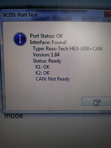

Putin O.T. Sa inteleg ca eu cu aceasta interfata VCDS 11.2.0 nu pot face operatiunile descrise de colegul ioane23 la postul #2249  si nici cele descrise de colegul ady2006 la postul #2116?Am incercat ce-i drept dar nu am gasit in Device Manager unde sa fac modificarile descrise de ei sau de terrabyt.Daca poate cineva pe PM sa-mi dea niste indicatii,as vrea sa-mi scot PIN de la Instruments.
post-58309-0-68478600-1403716079_thumb.j
@terminatoru: S-a spus de n-ori, ca VCDS nu scoate pin, nu range, nu roll-up, nu km, nu immo off, etc. Iti trebuie alt soft si un alt cablu.
Modificat de hremus
Nu cu vcds am incercat,asta stiu demult , am incercat cu programele postate de colegii de mai sus si nu am reusit, nu am gasit prin windows unde sa fac modificarile respective.Interfata mea e HEX-USB+CAN (cred , din poza postata mai sus) si acolo parca se discuta de kkl,parca.In fine o lasam balta aici ca suntem O.T. daca ma poate ajuta cineva mai concret  , rog PM .
Daca citesti maxim 5 pagini in urma, o sa gasesti aceasta informatie de cateva ori.
