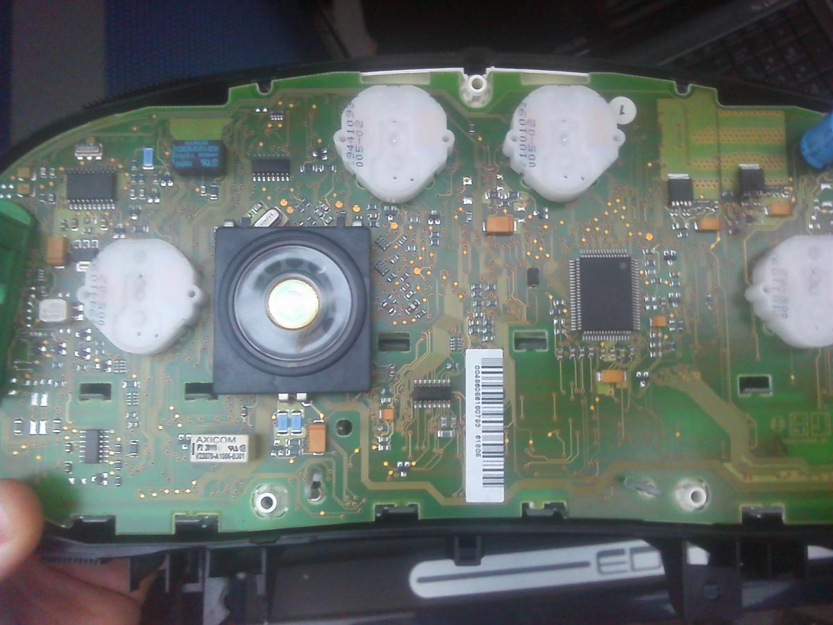

Buna seara , am si eu un golf 4, 1.4 benzina cod de motor axp cu 2 usi , am si eu urmatoarea problema la ceasurile de bord la care s a impuscat o piesa ( ceasuri RB 8) cu calculator de bord, ma poate ajuta cineva cu o schema sau cu ceva poze sau daca a mai patit cineva acest lucru, partea de imobilizare merge masina porneste pot sa vad consumul instantaneu dar nu imi mai merg geamurile electrice si acele din bord nici unu nu mai merge ?Cum sa fac sa atashez si niste poze ca nu stiu ?
post-108353-0-21731000-1394475949_thumb.
post-108353-0-49650600-1394475939_thumb.
post-108353-0-21113600-1394475956_thumb.
post-108353-0-83721100-1394475916_thumb.

am ceasuri de bord cu urmatoarea serie "1j0920926a" RB8 cu computer de bord. am inteles la unele rb8-uri nu se poate activa functia range? la mine oare se poate?
Vezi ca ti-a dat Florin pe topicul asta imaginile cu immo2 si 3
Daca e 3 , merge
da, se poate - sunt immo3.
