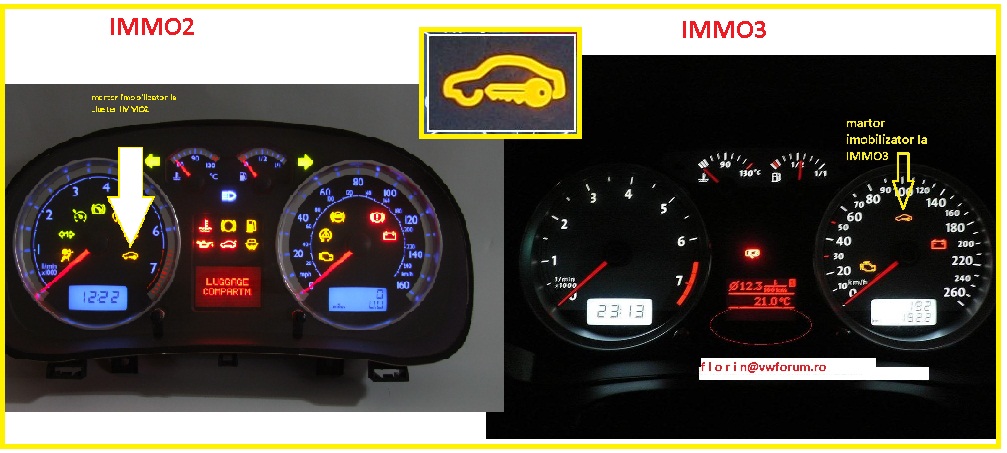

uite, ti-am pus o poza sa vezi unde trebuie sa apara la immo3 si cum apare
post-30007-0-78771600-1389260296_thumb.j
pffff....mda...l-am confundat cu check engine..sorry..deci nici o sansa nu am atunci cu al meu?
nu, din pacate....banuiesc ca ai gasit acum martorul, la tine, in turometru....
nup. esti in aceeasi situatie ca si mine si amandoi avem respectivul martor in turometru
v-am facut un colaj de poza, pentru a clarifica mai usor, care clustere sunt immo2 si care sunt immo3.
post-30007-0-75093200-1389266496_thumb.j
