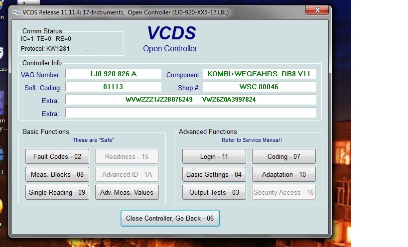

Imi puteti spune cam ce functii se pot activa la golfuletul meu? Am atasat rezultatul scanarii de pe Instruments. Multumesc.
post-111114-0-30523500-1388005688_thumb.
Range si iluminare diminuata la ace si ceasuri la punerea contactului.
Da ,doar atat !
Plus alte optiuni ale centralei de confort
