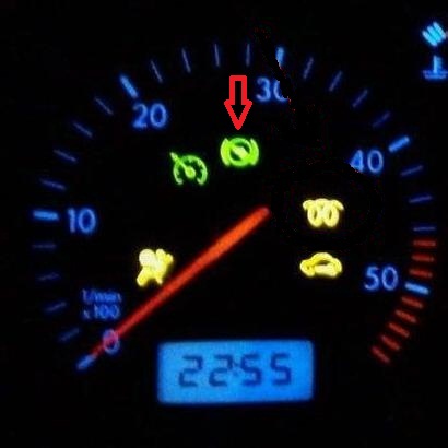

Aha.Am inteles.Dar deja ma incanta tare rau martorul acela cu asistenta la plecare din rampa.Oare ce trebuie sa fac masinii sa functioneze?Imi zicea cineva ca trebuie doar activat daca am esp pe masina dar nu prea imi vine sa cred.La cruise control am vazut ca trebuie maneta aceea cumparata si trase firele dar la asta?Multumesc
Poti sa pui o poza cu martorul ala de asistenta la plecarea din rampa? Ca eu pana acum n-am auzit de asa ceva pe Golf 4. Sau poate pe la cutiile automate... zic si eu. :icon_confused:
Modificat de Robotelu
marius.stanescu
Nu stiu sigur daca la asta se refera dar asa am dedus.Martorul este cel indicat de sageata.
post-116195-0-79901900-1359222918_thumb.
Eram sigur ca pictograma aia iti ridica probleme existentiale. Cand mai mergi cu bmw-uri din aceeasi generatie cu golful, uita-te mai atent la cum arata pictograma pentru functia amintita. Nu exista asa ceva la masina ta. Si nici nu se poate pune. Ce vezi tu acolo este pedala de frana pentru cutiile automate.
