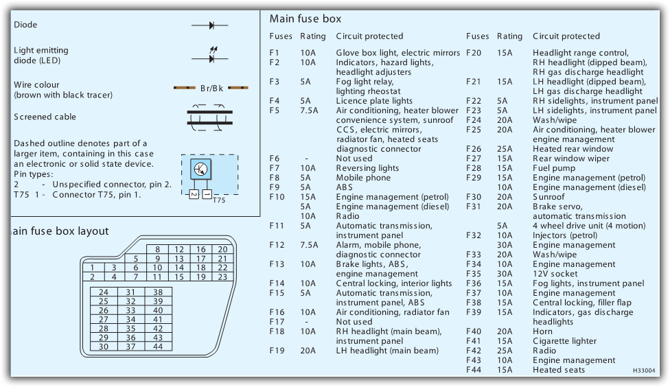

dc nu pot activa...aprinderea semnalizarii la inchiderea usilor???
Daca functia este activata si nu se aprind semnalizarile atunci inseamna ca ai o problema electrica...ai o siguranta arsa.
Daca nu poti intra pe central conv. Adresa 46,verifica siguranta 16 din tablou
E vorba de alta siguranta care nu e in tabloul lateral.
imi cer scuze,era vb de siguranta nr 14,la mine cel putin asta era problema,nu puteam intra pe adresa 46 din cauza ca nu aveam siguranta 14
Din postul tau se intelege ca te poti conecta pe 46, ai ajuns la adaptari dar dupa activare tot nu se aprind semnalizarile. In acest caz este vorba de o siguranta arsa. Cauta sigurantele situate in partea da sus a panoului cu relee. :icon_thumleft:
