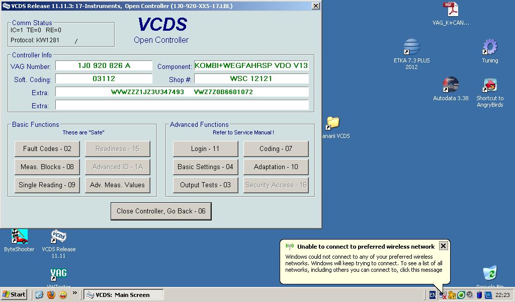

poate nu modifici unde trebuie..... ce PN are clusterul tau si la ce adresa si ce valoare ai modificat ?
PN ? Scuze dar nu stiu la ce te referi
Eu modific la 0x416 valoarea C1 in E1.
Si am incercat si welcome dar nu face nimic la adresa 0x417 02 in 6B.

PN - part number.... seria piesei... 1J5 930 8xx ?
Nu, nu merge pe 2001... clusterul din 98 e fara CAN.
:tuktuk: da part number nici nu putea fi mai simplu.
ma uit maine sa vad ca nu stiu acum.
daca iti e de folos pot sa iti trimit dump-ul
cel mai usor.... sau scaneaza cu VCDS-ul si iti scrie in campul dedicat - 1J5 920 xxx
uite-l
Modificat de robert r.
Ar trebui sa mearga... Ai grija ce si unde modifici.
