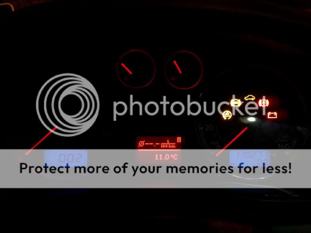

Multumesc Florin! Merge.
L-am facut si eu asa initial, doar ca din cauza soarelui nu mi-am dat seama ca reusisem si eu (mi-e imi apare ca in poza de mai jos in loc de 0x01ED, si din cauza asta am crezut ca nu am reusit.) ...
Ps: Ai uitat sa activezi Range la dumb-ul pe care mi la-i dat :P
PS2: Acum pot ajuta si pe ceilalti colegi din Iasi care doresc aceste functii (sa aiba VDO si immo3).
Multumesc inca o data lui Florin si celorlati colegi!
