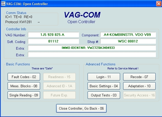

Salut am masina din Semnatura golf 4 2006 cu urmatorul bord
Merge activata functia range ?? daca da ... spuneti cum se activeaza ... pasiii exacti
Am un Cablu KKl (vag 311 sau 409)... eventual daca trebuie alte programe plss dati un link de download sau trimiteti-mi un mail cu ele : wanted.seby@gmail.com
Cineva mi-a spus ca se poate odata ce am consum pe ora,Codul dp el este 1 j0920 826A BPV
WNT89, activarea nu se face cu VagCom. Si pentru alt soft iti trebuie si o alta interfata. Daca chiar vrei, citeste topicul acesta, gasesti informatiile necesare.
klau87, pe acest model de IC inca nu se poate activa. Teoretic ar trebui sa se poata, dar nefiind bord VDO, nu s-au descoperit inca adresele care trebiue modificate si valorile care trebuie scrise. Poate pe viitor...
PAi sa ti-l activeze cel care a spus ca se poate.

Am REUSIT sa activez Range cu Cablu KKL ( numit si vag com 409) pe usb ... la masina din semnatura .. Golf 4 2006 cu VDO v23
aici sunt pasii care i-am urmat
Activare functie Range :
Se pune contactul se baga interfata in masina apoi la laptop
1) Se deskide programul VAG EEPROM si se selecteaza de la Option calea pe care se comunica (pe ce e interfata)
2) Se citeste Epromu-ul dash > read
3) Se salveaza fisierul .BIN File>save as ....
4) Se instaleaza pony prog , se deschide programul ... in partea dreapta sus se gasesc 2 casute in prima se selecteaza
microwire 16 si in a 2 9386
5) Se deschide fisierul .bin salvat anterior (din pony prog file>open) , Edit > enable buffer
6) Se deruleaza fisierul si la adresa 416 modifici din C1 in E1 ( 416 este la val 410 spre dreapta)
7) Se salveaza fisierul File>Save As sub alt nume ... si vedeti sa aiba tot 2 kb ca si fisierul original
8) Se deschide din nou VAG EEPROM si se scrie fisierul modificat dash>>write .
9) Se vor aprinde toti martorii de pe bord dupa care se vor stinge ...
10) Luati contcatul inchideti programele deconectati cablu ... porniti motorul si vedeti daca merge
Multumesc userului cuiuda si aurelian88 ca au avut rabdare si mi-au explicat pasii

Fa o scanare pe Instruments si zi-ne ce ai acolo.
mai imi trebuie cablu ca laptop mi-am luat. aveti idee unde gasesc ceva mai accesibil?
La masina din semnatura nu pot citi eeprom-ul cu interfata KKL si programul VAG EEPROM .
cTL - cum a zis si Turbocip ar trebui sa-ti faci o scanare pe 17 instruments sa vedem ce bord ai .
