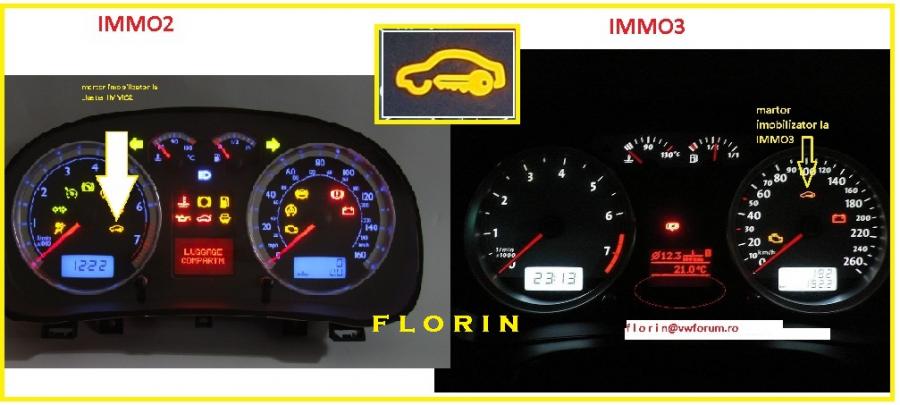

Detin un golf 4 1.4 16v benzina an :2001 doresc sa activez km pana la pompa functia range se poate ?
asa este bordul la mine , imi arata in bord km parcursi , consum instant , mediu , dar cel mai mult vreau optiunea asta km pana ;la pompa.
F l o r i n
din pacate la anul tau, nu merge - banuiesc ca masinuta cu cheie (martorul immo), apare in turometru - deci ceasurile sunt immo 2 - nu permit activarea functie Range.
Doar la cele immo 3 (Vdo si RB8) se poate activa Range.
Ti-am atasat foto, sa identifici ce immo are masina ta.
