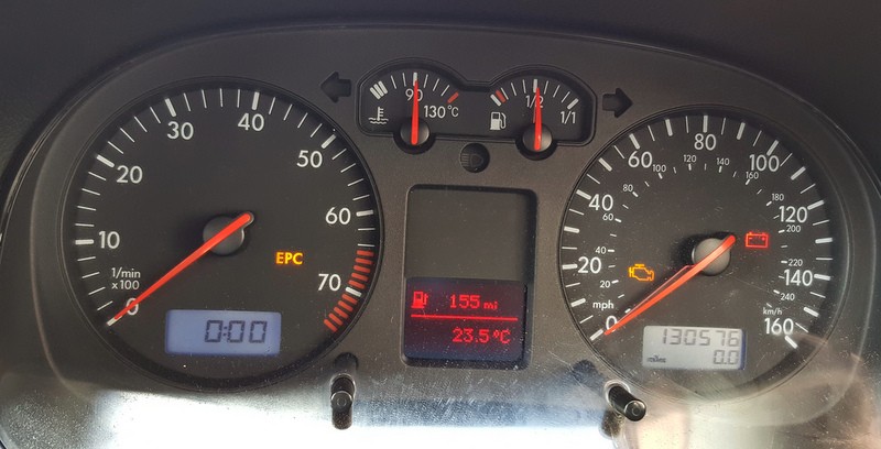

Salut. Mi-am activat acum vreo 2 luni functia range. Toate bune si frumoase.... Dupa aprox 1 luna a inceput sa imi indice eronat, adica cu jumate de rezervor imi spunea ca mai pot face 50 km. Am scos borna de la baterie si si-a revenit. Astazi aceeasi problemă... De la 680km range deodată imi arata ca mai pot face 70 km. A mai pătit cineva treaba asta ? Aveti idee care ar fi problema?
Da - posibil bin pe alocuri corupt
Sau ceasurile problematice .
Ce cod ai la ele ?
Ataseaza fila sa o compar cu originalul si iti spun daca e citita ok
