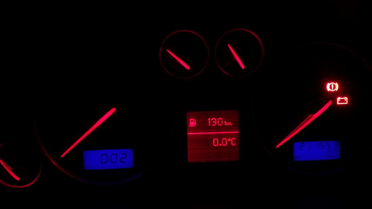

Am reusitsa il scriu! Surpriza functioneaza a aparur catmai am pana la pompa si s-au iluminat acele. Va multumesc enorm pe aceasta cale in special lui turbocip.
Cu speranta ca nu depasesc limita bunului simt eu as fii vrut sa aprind si scala la bord , daca se poate sa imi spuna si mie ce adresa sa modific sa il fac cum ma taie mintea .
Iata si dovada lucrului bine facut.
post-15307-0-54242000-1419787596_thumb.j
Pune F in loc de B la adresa 1ED si ai activ si background.
Acum ai 1B - modifici in 1F
Eu as opta asa cum ti-am facut eu bin-ul , dar fiecare stie ce ii place .
