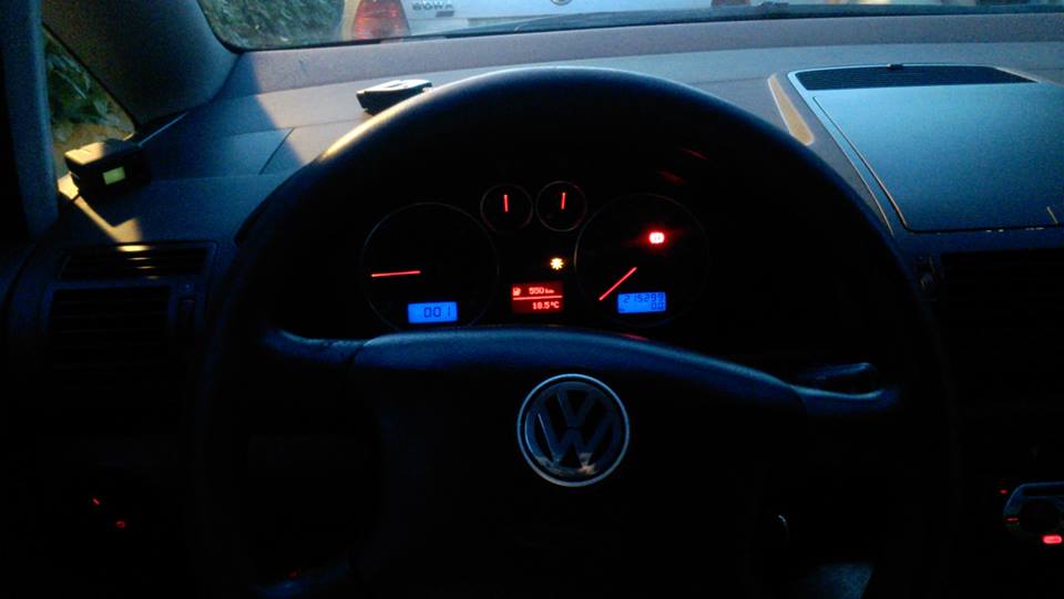

Sunt un posesor de sharan si doresc sa imi activez si eu range si aprinderea bordului la punerea contactului. Am citit topicul in masura de 97% dar mi-am prins urechiile putin sau poate nu am inteles eu clar.
Am copiat dumpul bordului cu ajutorul VAGCAN+K 2.5 dar nu a vrut sa il copieze la optiunea de bord sharan galaxi, a mers cu prima optiune VBO.
La citirea dumpuli am gasit adresa  $416 cu valoarea C1 care din cate am inteles se modifica in E1.
La adresa  $1ED care ar trebuii sa fie adresa pentru aprinderea bordului la contact am inteles ca ar trebuii sa fie valoarea ''30'' dar la mine este ''10''
Intrebarea mea este  ce nu am inteles eu, sau unde am gresit?
Mai jos atasez modelul bordului pentru mai multe lamuriri.
Va multumesc si va urez LA MULTI ANI!!!!

Eu am activat Range + audi style la Sharan 2002, range pe 416 si iluminarea pe 1ED.
