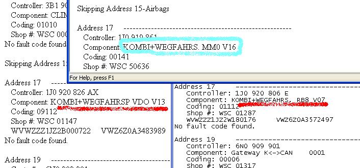

Se poate schimba clusterul MM0 V16 cu VDO V13 sau RB8 V07 sa cu ceva care arata "Range"?

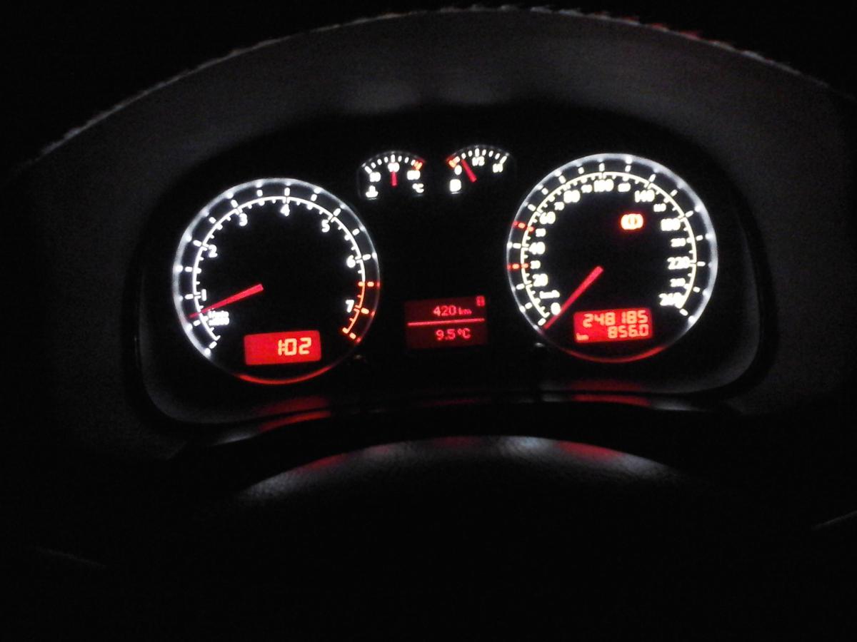

Salutari ce functii se pot activa pe un golf 4 cod bord 1JO 920 825 x masina este cea din semnatura
Modificat de lukluk84
Eu zic ca nimic .
Asteapta si parerea altora .
Ce an e masina ta ?
Bora 2001 - ceasuri VDO cu 6 pictograme.
Se poate activa ceva?

Pe VDO Immo3 din 2003 imi poate spune cineva exact cu ce si unde(linie/cod) se poate activa:
-Range
-Roll up/down
-Ace iluminate pe contact
Modificat de covyone
Incepe sa citesti topicul acesta si vei afla singur cum se face.
Nu e nevoie sa ne repetam la cateva zile . Serios acum , ai avut curiozitatea sa citesti ?
Da,erau pareri impartite,pe unele ceasuri nu mergea interfata sau softurile mentionate,de asta zic.
-Range
-Roll up/down
Range, Ace.... etc... ti-au spus si colegii - merg, pe ceasurile tale.
Roll up/down - se activeaza prin modificarea eepromului modulului confort.... deci nu are legatura cu ceasurile - oricum, merge la tine.

Ceasuri IMMO 3 cu minidot sau maxidot, maneta dreapta cu butoane, fire trase si senzor de temperatura exterioara daca nu ai clima. Si adaptare ceasuri cu ecu si chei in ceasuri.
La ceasul asta nu se poate activa nimic asa-i ? 1J0 920 845 C
Ce bine pentru mine ca am maxidot si nu stie nimic :(
