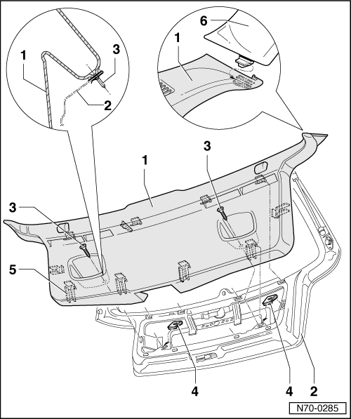

1. Verifica firele din mansoanele de cauciuc - daca sunt ok...
2. Da jos capitonajul de la hayon si scoate mufa din yala.
se da greu capitonajul jos? am inteles ca ar avea 2 suruburi si ar fi prins in cleme. poti sa-mi spui exact de unde sa incep?
merci.
Doua suruburi si restul cleme - atat. Scoate suruburile si dupa aia incepi sa-l desfaci de sus - trage cu grija de el. La colturile superioare, are cate o ureche in fiecare parte, unde sta prins cu plasticul de sus de la la hayon - le desfaci cu grija
post-30007-0-25697400-1329503588_thumb.p
Eu iti recomand sa mai astepti pana se incalzeste afara. Clemele sunt metalice si sunt destul de bine prinse pe haion. Trebuie sa tragi destul de tare de ele. Plasticul este casant la frig, si e posibil sa se rupa plasticul si sa ramana clemele metalice pe usa.

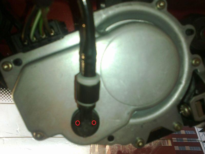

am demontat plasticul haionului ca sa am acces la motoras si am observat ca pierd lichid de parbriz pe la cilindrul care duce la stergator
am marcat locul in poza.
exista vreun remediu, sa incerc sa dau jos motorasul? sau, pur si simplu, sa astup cele doua gaurele prin care curge?
tu pierzi lichid prin alta parte...pe acolo iese. Ce vreau sa.ti spun mai exact: daca jetul de apa se plimba cu stergatorul e rupata tija din interiorul axului, si la mine curgea pe acolo, am infundat si apoi am avut pb cu motorasul...s.a ars, a intrat apa in el.
corect - mai mult ca sigur, tija este de vina.
Solutii - home made... depinde de indemanarea fiecaruia sau kit de reparatie - cred ca este undeva la 200 lei, acum
pana la urma am cumparat kit-ul original si am rezolvat problema stropitoarei. codul este 8L0 988 711 si a costat 215 lei
post-67184-0-91556400-1361618395_thumb.j
Enorm....se putea rezolva absolut gratis, am facut si eu procedura iarna asta cu ajutorul tutorialului lui Florin.
