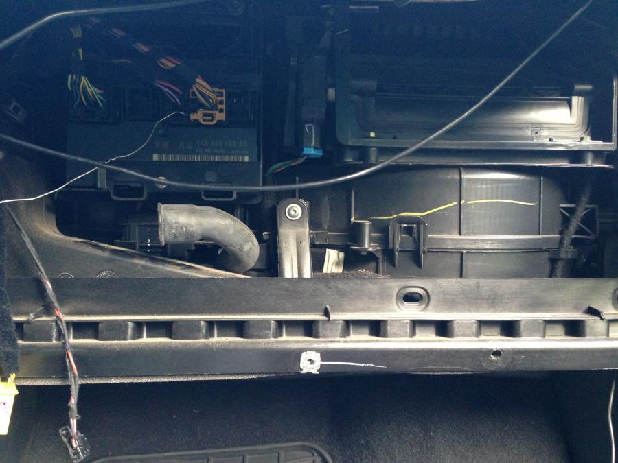

Salut. Am un golf 5 si banuiesc ca e defect modulul de confort la el. Ma poate ajuta cineva sa gasesc locatia acestui modul? Am cautat pe net dar nu gasesc nimic relevant. Mai mult de atat in poze imi apar doua module diferite. Unul e centrala electrica de pe partea soferului de deasupra pedalei de ambreiaj iar celalalt e asemanator.
Ma intereseaza in mod special calculatorul care se ocupa de inchiderea centralizata a masinii si am inteles ca aceasta este.
trebuie dat torpedoul jos sau pe acolo pe unde se schimba si filtrul pe undeva?
Salut.
Modulul confort il gasesti in spatele torpedo-ului, care trebuie demontat ca sa ajungi la el.
Imagine cu torpedo-ul demontant in atach.
