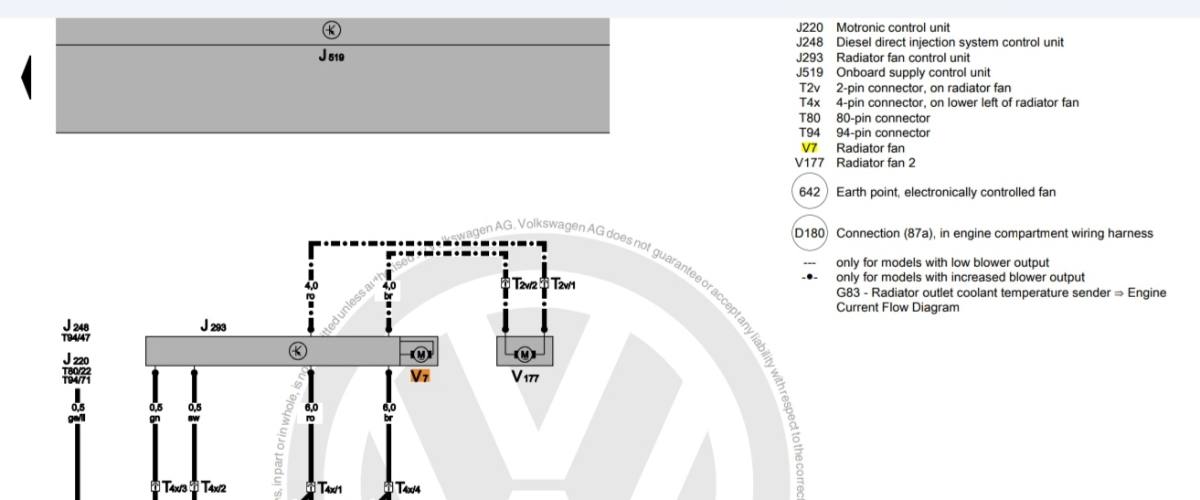

Am masina din semnatura, motor benzina si 2 ventilatoare pe radiator motor, temperatura la antigel 84 grade, iar cand ajunge pe la 88 incepe sa se invarta ventilatorul mic urmat imediat (la 2-3 secunde de cel mare). Ma asteptam sa porneasca cel mare primul si cel mic al doilea (parca radiatorul mic era pentru aer conditionat). Testul cu masina pe loc si fara aer conditionat activat, temperatura citita cu vcds 25.30, nu reusesc sa fac nici un test la output test. Radiatorul mare are un joc cand tragi de el, sa ma ingrijorez de radiatorul mare?  Exista alta ordine de pornire a lor, radiator mare si apoi cel mic si radiator mare, impreuna cu radiator mic cand e dat drumul la aerul conditionat?
Modificat de ovidiu_vr
Ambele au acelasi rol, ar trebui ca ambele sa porneasca in acelasi timp. Dara daca spui ca cel mare are joc, ar trebui schimbat
Jocul este mic, dar se aude tacanit cand trag de centrul lui. Cred ca am codul 1K0959455EA  pe siemens, continental vad ca nu-l mai produce. Am vreo sansa sa gasesc bucse, ceva perii mai gasesc, dar bucsele
nu prea cred ca se gasesc, o merge vreun rulment? Am pus din nou schema ventilatoarelor
completa, explicatiile modulelor sunt mai sus in postul meu.
Schimba-l cu unul nou. In el e si regulatorul.
