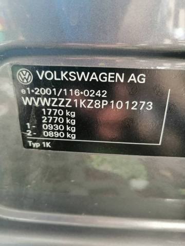

Nu. Doua. Da-mk seria de sasiu si eventual posteaza o poza, sa vedem ce ai acolo

IMG_20220821_103451.thumb.jpg.35a34d9f1fcd63e655ad2f0b8d7b51d3.jpgIMG_20220821_103437.thumb.jpg.d43df94aacb4dca460ef9fe02427c76e.jpg
Crezi ca poti sa imi spui daca sunt doua sau unul? Multumesc
Cand ajung la service zilele acestea, iti fa  o filtrare dupa seria sasiu si iti dau part number.

bineinteles ca exista si doar 1 ventilator
pentru echiparea cu 2 ventilatoare era nevoie de ceva in plus la masina (climat tropical, carlig de remorcare, etc) ceva care sa justifice racirea suplimentara.
codul pentru masina ta este 1K0 959 455 EF
