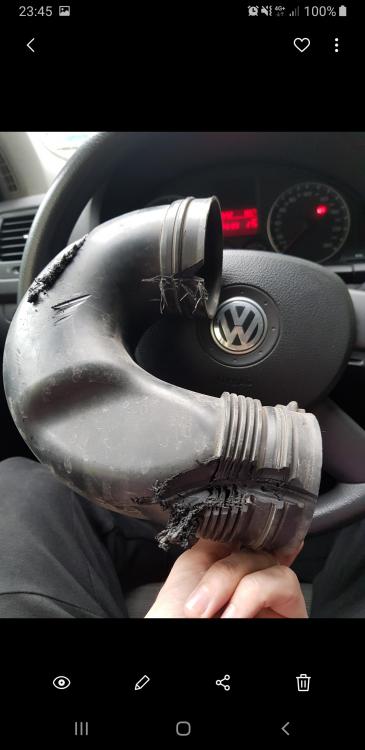

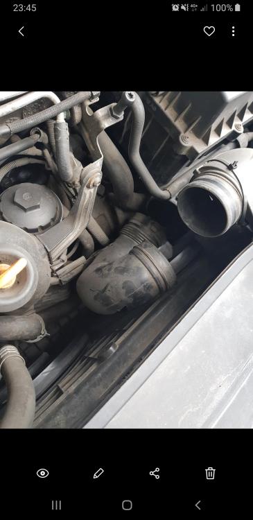

Va salut! Nu-mi mai pornesc ventilatoarele la  golf 5 1.9! problema a aparut ieri cand eram pe loc cu motorul pornit, ac pornit.. dintr-o data a inceput sa vina aer cald, apoi am vazut in bord 110 grade temperatura apei.. am dus masina acasa circa 2 km.. azi am ridicat capota si furtunul de la filtru de aer la grila (cel in forma literei C ) era cazut intre cele 2 ventilatoare facut terci.. banuiesc ca asta e cauza.. am mers azi cu ea si nu pornesc ventilatoarele..verificat in meniul secret al climatronicului 102 grade cu aerul conditionat pornit... daca dau pe maxim caldura incepe sa scada temperatura apei aproape de 90 grade..

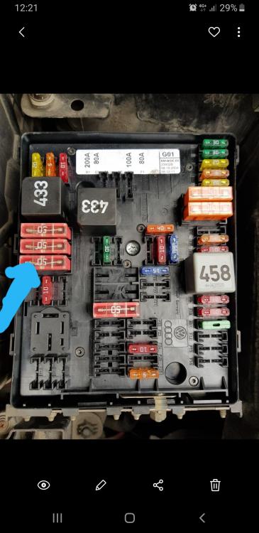

Am verificat siguranta nr 24 cea de 10 din tabloul de la motor si e ok.
Verifica si siguranta mare de 50 A pentru alimentarea de putere a ventilatoarelor.
Multumita lui Al Bundy ventilatoarele golfului meu au prins din nou viata! De vina a fost siguranta F54 din tabloul de sigurante de la motor, cea mare de 50!
Multumesc mult!! ?
