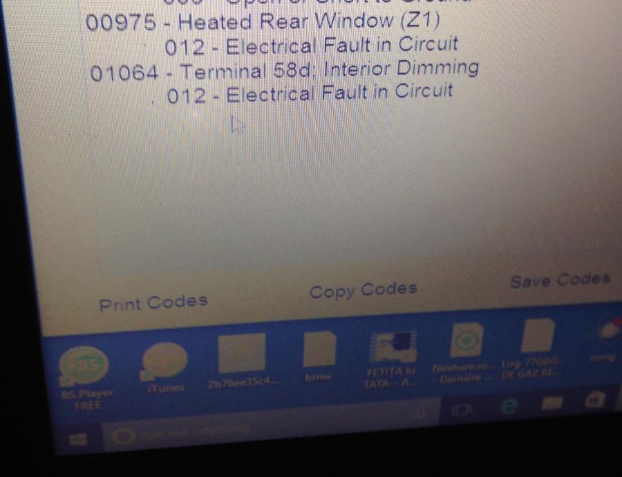

O problemă asemănătoare am și eu: la rece pornesc ventilatoarele ( si ac si gmv) și turația motorului 1000 rpm pe vag apare cee in poza si mai era drive batery dar am sters-o
la ce masina  ? Golf 5 BCA ? pune o scanare si pe Engine.
