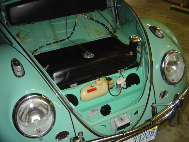

M-a sunat cineva care prin altcineva a auzit ca sunt pasionat de broaste si m-a rugat sa-i spun unde se pozitioneaza seria de caroserie la o broscuta din '63. A precizat ca are tablita respectiva cu seria dar nu stie unde sa o aseze pe caroserie si ii e frica sa mearga la RAR cu ea pentru autenticitate.
Cine bunavoieste sa-l lamurim pe om? :icon_thumleft:
tablita de aluminiu sta in portbagaj unde vine roata de rezerva, undeva sub gaura ptr bidonasul de apa. dar seria de sasiu e pe tunel, nu pe caroserie.

Multumesc, am mai consultat si niste manuale intre timp si am aflat acelasi lucru. Deci in spatele rotii de rezerva.
Cat despre tinutul ca bibelou, si eu i-am spus acelasi lucru, dar nu stii cu cine te pui la RAR, asa ca daca o are e pacat sa n-o aseze pe masina. :lol:

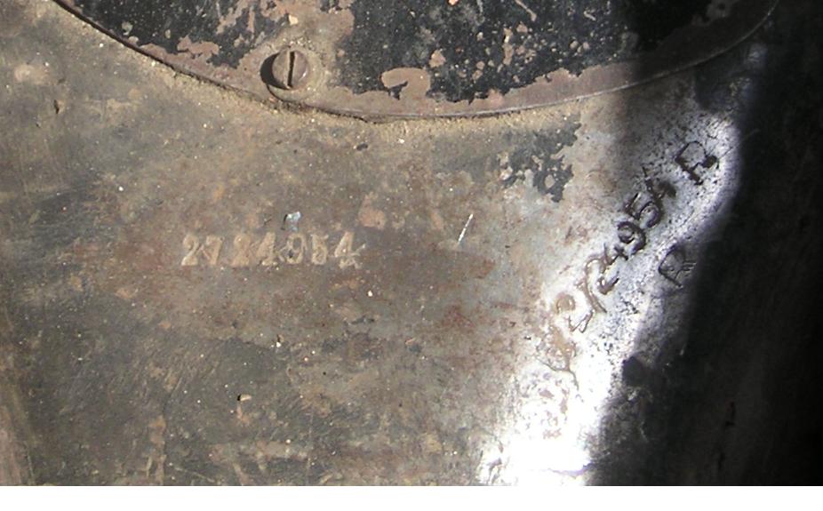

Eu cand am facut la Ford, vazusem doar placutza. Serie batuta- nicaieri! Si aia s-au apucat de rashcait pe paharul suspensiei se pe dreapta si de sub vopsea, inclusiv aia originala, a aparut o serie batuta! De placutza de Al i-a durut in pupa.
