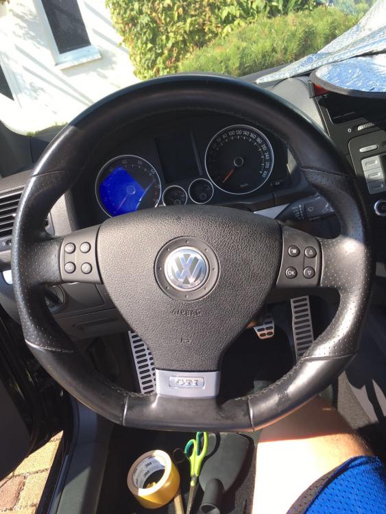

 Astazi am terminat si eu cu montatul comenzilor pe volanul original.  Desi drumul ales de mine a fost mai dificil, totul a decurs relativ ok. Singurul lucru care nu l-am reusit a fost adaptarea senzorului G85, am incercat de 3 ori dar nu mi-a iesit apoi m-am dat batut si am zis ca mai citesc odata procedura in liniste si revin maine.
