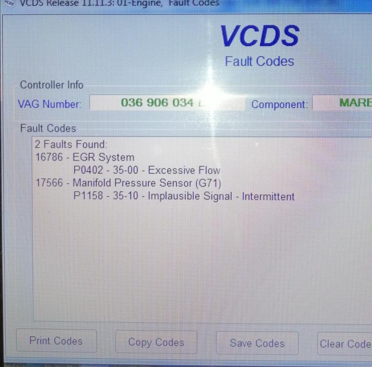

Mufa incercuita cu verde, vine conectata la EGR. Inseamna ca sunt probleme cu EGR-ul, sau traseul dintre clapeta de acceleratie si EGR, obturat.
Cred ca ar fi bine sa demontezi clapeta de acceleratie, curatata, demontat si EGR-ul, curatat, iar dupa curatare trebuie vazut daca tija din interiorul EGR-ului culiseaza sus-jos, foarte usor.
Poti conecta mufa la EGR, fara sa-l montezi la locul lui, iar pe  modulul Engine, ai optiunea Output Tests. Cineva va da comanda, iar tu verifici daca tija culiseaza. Trebuie sa ai in vedere si ,,tamburusul" plus traseul de legatura dintre clapeta si EGR, sa nu fie infundat.
Sa ai idee ce trebuie sa cureti, cauti pe youtube: ,,Fabia skoda 1.4 16valve with error code 16785 ,EGR flow insufficient", iar pentru EGR sa vezi tija cum trebuie sa culiseze cand vei da comanda, cauti ,,Fabia Mk1 EGR valve 12v-at-home results".
Da, cred ca asa este bine cum ai mentionat, fara GPL pana rezolvi problema.
Succes.

Azi am fost la service, au curatat clapeta de acceleratie dupa ce cu 10 zile inainte am schimbat eu EGR-ul si tot nu mergea masina bine. Acum merge bine. Multumesc inca o data tuturor care m-au ajutat.

am verificat egr vechi si functioneaza, am pus si unul nou si la fel face
