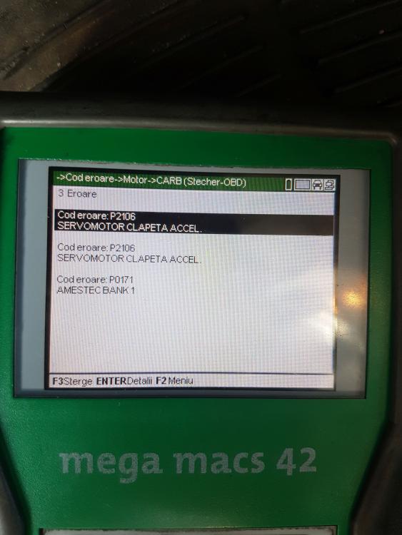

va salut domnilor ! De cateva zile fabia sotiei ne da batai de cap. Totul a inceput cu aprinderea marorului EPC. Mentionez ca , in momentul aprinderii martorului , masina nu mai merge turata decat pana in 2000 de ture si merge intrerupt motorul ca si cum ar fi in 2 pistoane. Masina are un motorul de 1.2 benzina + gpl si in jur de 220 000 km. Am fost sa-i fac o diagnoza dar in momentul acela marotrul era stins iar masina mergea bine. A dat un cod eroare: P2106 - probleme clapeta acceleratie. Am vb cu un mecanic si i am explica problema dar el imi zice ca problema ar fi in alta parte si nu la clapeta de acceleratie.

verificati clapeta de acceleratie si cablajul.
Problema poate sa fie de la clapeta, cablaj sau ECU.

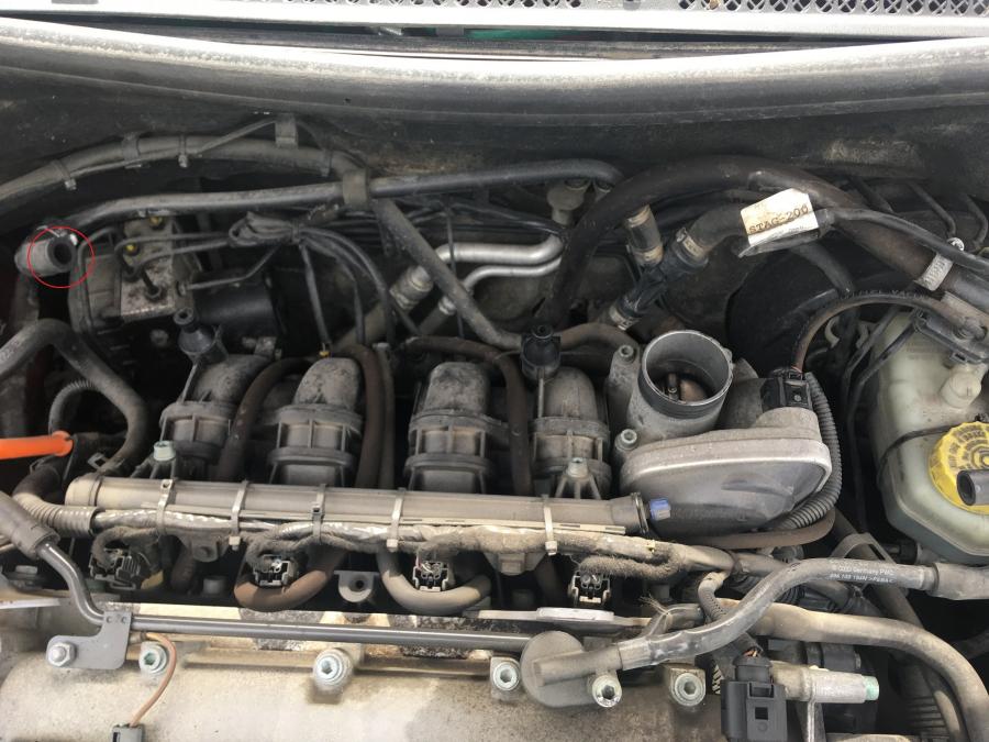

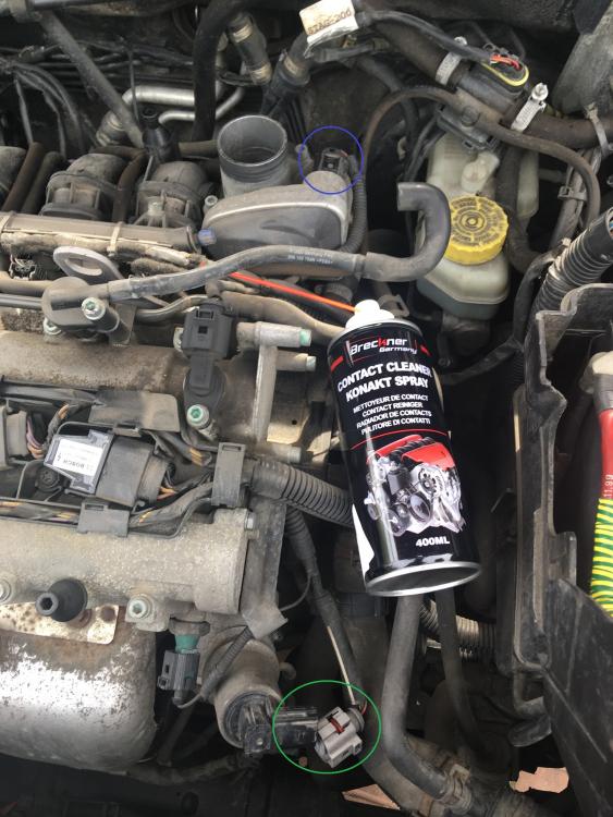

Multumesc mult. O sa face ce ai zis. Daca nu reusesc, o sa apelez la cineva care are mai multa experienta. Ca informatie suplimentara, cand franez se opreste motorul de tot, ceea ce ma face sa verific prima oara furtunele. Inca o data, multumesc. Update: azi am pus degetul pe furtun (poza 1, incercuit cu rosu) si am constatat ca se face vacuum si nu exista vreun fasait pe furtunele care duc la servofrana si la motor. am scos mufele si am curatat contactele cu spray (poza 2, incercuit cu albastru si verde). Daca pun mufa verde la loc, motorul nu mai porneste. Nota: 1. de ieri am scos mufa incercuita cu verde pentru ca altfel nu mai ajungeam acasa; 2. instalatia gpl am dezactivat-o de ieri scotandu-i siguranta si inchizand robinetul de gaz de la rezervor, n-o s-o mai activez dacat dupa ce o sa mearga motorul bine pe benzina.
