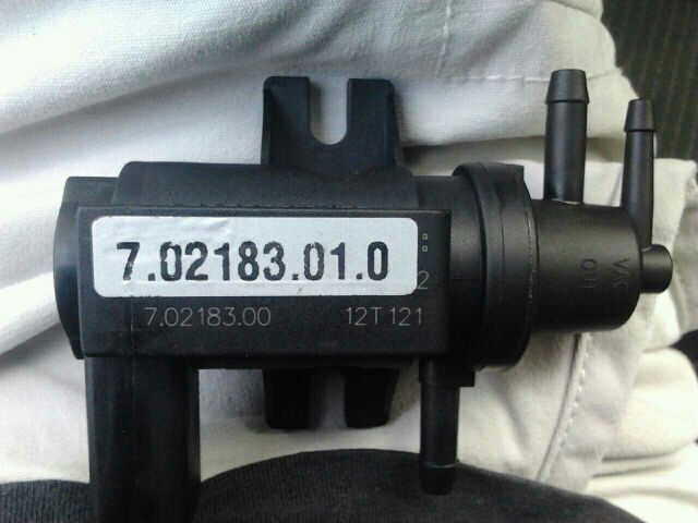

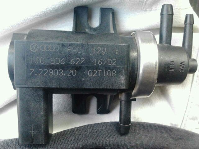

Salut...aceste doua valve...sunt echivalente? Vad ca difera un pic codul...dar totusi sunt la fel?
O poate inlocui pe asta?

7.22903.20.0 sa scos din fabricatie si se inlocuieste cu 7.02183.01.0
7.02183.01.0 (Inlocuire: 7.22903.01.0 , 7.22903.20.0) Convertor presiune esapament gasit dupa numarul OE: 1J0 906 627

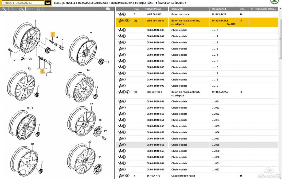

Cine imi poate spune si mie va rog unde gasesc codul de la antifurtul de roti la o Octavia Tour din 2003 cu jante de aliaj de 15" ?
Am ramas fara un prezon care are antifurt. Se poate comanda doar un singur prezon care sa se potrivesca pe chieia antifurtului vechi?
Este cam imposibil.Doar daca masina a venit cu antufurturi pe roti din fabrica...dar banuiesc ca 100%nu a venit si antifurturile au fost adaugate ulterior.Singurul lucru bun este sa inlocuiesti toate 4 antifurturi de la roti.
Sunt rare masinile care vin cu antifurt din fabrica,si de regula sunt pt Europa de est si antifurturile vin doar la comanda clientului cand se face pachetul de obtiuni inainte de cumpararea masinii.
Dupa seria de caroserie se vede cu ce cod de antifurt a plecat din fabrica ( daca a avut la plecare ). Nu se mai poate comanda doar un prezon si o cheie, se comanda setul intreg.
Vad ca nici dupa seria de sasiu nu imi da nimic... Posibil sa nu fii avut din fabrica.
