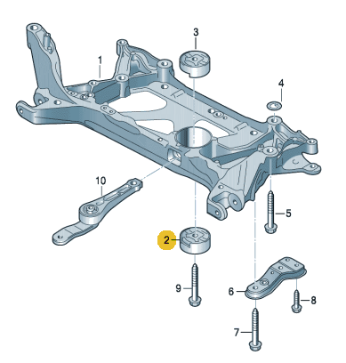

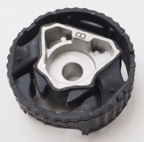

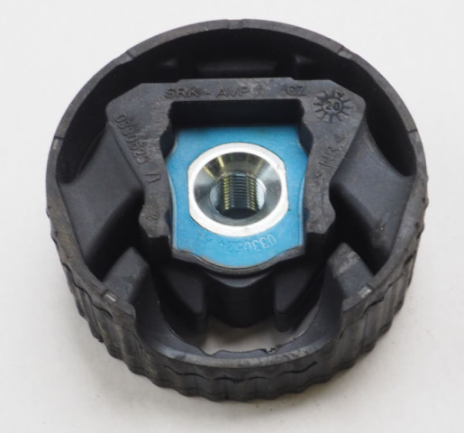

Buna ziua, un cod va rog pentru bucsele antibalans de sub motor?
WVWZZZ3CZFE517273
Mi-am cumparat deja 5q0199868J si 5q0199867J dar sunt putin sceptic ca sunt la fel deoarece cand dau cautare pe google dupa cod apare audi. Am gasit si 3WA199867B.. sper ca nu am luat gresit.
Modificat de BTeo
Cunoaste cineva un cod de la grilele de aerisire de la stalpii anteriori pentru un Golf 6 hatchback ?
Am reusit sa le stric atunci cand am demontat stalpii.
în urmă cu 8 ore, BTeo a scris:
...WVWZZZ3CZFE517273
Asa numitul lagar cauciuc metal este compus din 2 piese, primele coduri de sus cu 5Q sunt in partea superioara, iar codul cu 3WA este lagar-ul de jos.
Insa, sunt foarte multe coduri, iar acestea difera in functie de motor, de anul de productie al masinii si al altor PR Coduri.
Trebuie sa te ajute cineva care poate face filtru dupa VIN.
Atentie, se schimba si surubul acestor lagare, precum si toate suruburile de la suport grup propulsor (reper 1), exista o presa speciala care face parte din SDV-urile VAG pentru scoaterea si introducerea acestor lagare.
Te sfatuiesc sa nu alegi un service care va scoate/introduce lagarele cu ciocanul sau cu vreo presa improvizata.
image.png.e42465602b1ef553b1dc5cbf7054a724.pngimage.thumb.png.4d17b60fdbf7ba8373828272ae123471.pngimage.thumb.png.aa892c48725d4d61337be6214f3378ce.png

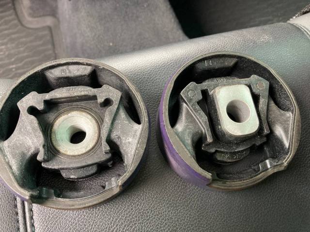

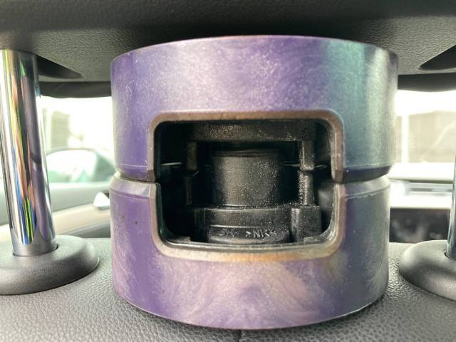

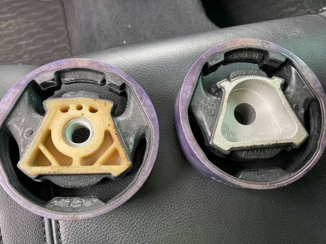

Multumesc @Dolfin. Am sunat sa comand si suruburile de la suport grup propulsor ca sa fie totul ok, multumesc de sfat.
Da, am incercat la un service si a zis ca nu reuseste si m-am indreptat catre reprezentanta :)
Am verificat pana la urma pe serie de sasiu si primesc cele 2 coduri 5q0199868J si 5q0199867J d , unul fiind de sus si unul de jos. Daca le suprapun arata bine.

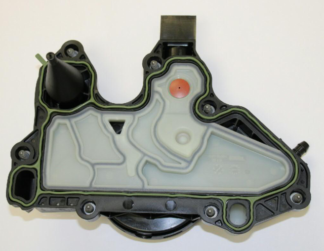

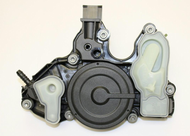

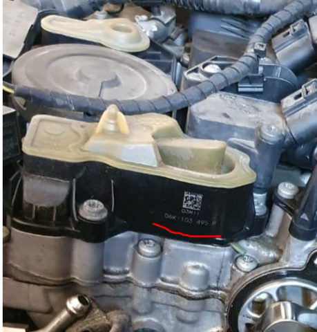

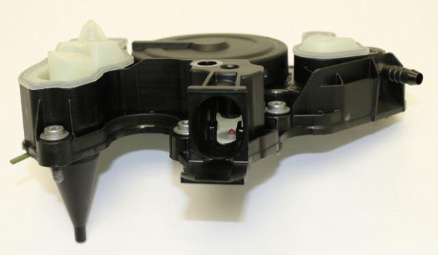

Buna ziua,
Pentru seria de sasiu WAUZZZ8V1DA057192 stie cineva care este ultima revizie pentru Valva PCV(Separator Ulei).
Pe masina am 06K103495R iar la un magazin de piese import cat si la reprezentanta  imi gaseste ultima revizie ca fiind 06K103 495 BL.
Iar eu pe internet am gasit ca ultima revizie ar fi 06H103495 AK sau AH(Nu stiu care din cele 2 ar fi ok pt motorul meu pt ca am citit pe un forum din SUA ca pt un anume cod ai nevoie si de o resoftare).
Modificat de aysmen
Plecand de la codul 06K103495R:
- 06K103495R - Separator ulei, piesa eliminata la 01.09.2014. Piesa nu mai trebuie utilizata! Se foloseste inlocuitorul
- 06K103495T - Separator ulei, piesa eliminata la 01.08.2015, se utilizeaza ca inlocuitor
- 06K103495AF - Separator ulei, piesa eliminata la 01.05.2018, se utilizeaza ca inlocuitor
- 06K103495AS - Separator ulei, piesa eliminata la 01.09.2020, se utilizeaza ca inlocuitor
- 06K103495BL - Separator ulei
