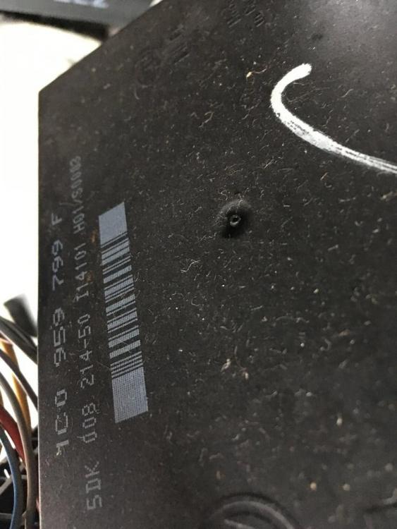

Bună ziua...ma poate ajuta cineva cu un cod la modulul confort din fabrica pentru un seat leon 1m 1,6 16 v cod motor AZD și seria șasiu VSSZZZ1MZ2R045635? Va mulțumesc
S3rial_thrilla

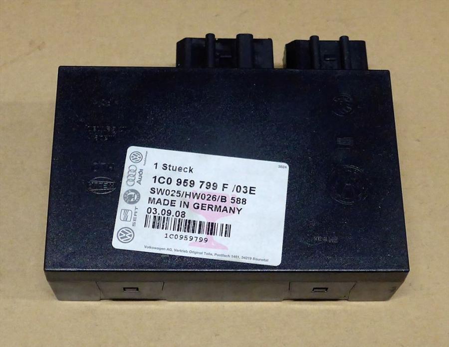

1 hour ago, Sorin OEM said:
1C0959799F 03E
Poți sa îmi confirmi te rog ca asta e? Nu știu unde ar trebui sa găsesc "03E"...momentan îl am pe cel din imagine și nu reușesc deloc sa sincronizez cheia cu el...
Modificat de S3rial_thrilla
Completare mesaj
 Ala nu e codul reperului.E cod de carcasa.
Codul unui reper are 14 caractere. In functie de dotarile masinii ultimile 5 caractere difera.Caracterele 10.11.12.13.14  pot fi si spatii libere.Nu e cazul de fata unde sunt   F 03E.
5aae29f344db3_15436_autopruijs_1C0959799F(4).thumb.JPG.48f47504dc467243c48ebb5f6ffe4636.JPG
S3rial_thrilla
Apoi nu prea mai înțeleg nimic...pe la dezmembrări toți vând module după codul ala....si sa fie asa de mare diferență între cel al meu și cel din fabrica încât sa nu meargă sincronizata cheia inclusiv cu vcds?
Exista 32 de tipuri de modul de confort care se monteaza in carcasa aia.Nu ai avut noroc sa il nimeresti exact pe al tau.
Tie iti trebuie 1C0959799F 03E.Ori gasesti unul cu eticheta cu codul pe el(ca in poza postata de mine) ,ori il iei la intamplare.Ala pentru masina ta a iesit din fabricatie.
Acest reper se identifica numai cu cod complet din 14 caractere.In functie de dotarile masinii lucreaza pe frecvente diferite,comanda  alarma masinii,senzori din habitaclu,oglinzi electrice etc.Poti nimeri unul care se imperecheaza cu telecomanda dar nu o sa comande oglinzile.
Problema des intalnita la dezmembrari.Cel mai simplu:Seria de sasiu a masinii de la care provine piesa.
La toti ne plac masinile dar nu toti ne pricem sa le reparam.Sau sa identificam piese.E cel mai usor sa ne dam cu parerea.
Pentru raspunsuri exacte exista specialisti. La piese pentru novici exista forum,pentru mecanici exista programe gen tecdoc,pentru specialisti exista Etka.Si cine are acces in Etka oficial are acces si in alte programe si este la zi cu schimbari de cod ,schimbari de mod constructiv,date la care au iesit piesele din fabricatie,cautari dupa fragmente de cod,stocuri preturi si altele,Ca de aia este specialist.Timp nu prea are.

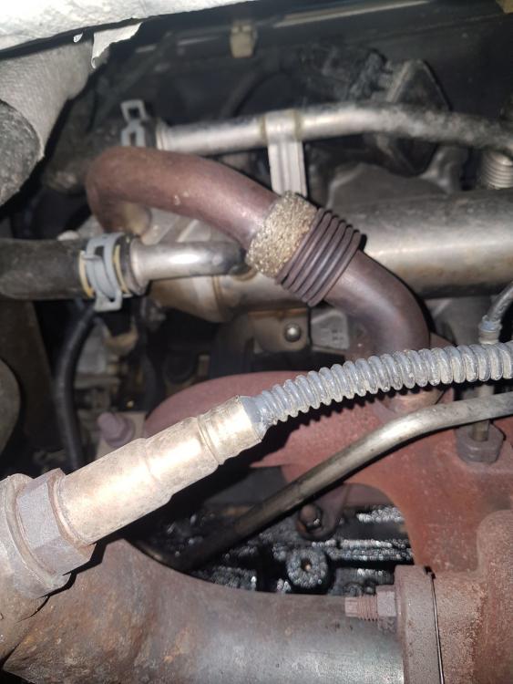

Salutare. Știe cineva ce cod de piesă are conducta de recirculare de gaze de la un Seat Alhambra 2.0TDI 140cp cod motor BRT? Mentionez ca este conducta care pleaca din turbo și ajunge în răcitorul de gaze.
