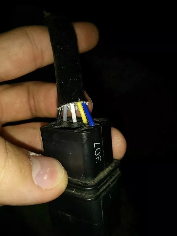

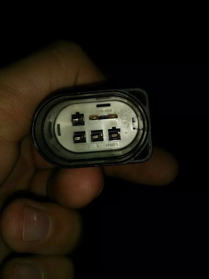

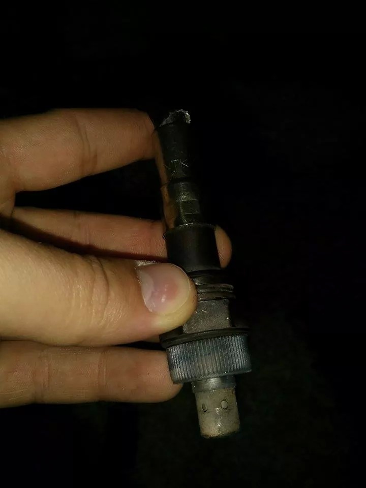

Salut, vreau sa ma dumiriți voi daca cea din poza este sonda lambda 1 sau 2(eu stiu ca e 1), dar ieri am fost la un mecanic si mi-a zis ca este sonda 2...

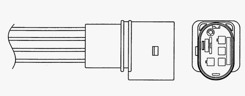

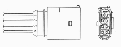

sonda 2=  de diagnoza de sub masina este sonda cu pinii in linie
sonda 1= de reglaj la care poti lucra pe la motor si are pinii rasfirati

Deci in concluzie eu am sonda 1, iar mecanicul la care am fost este unul "foarte bun".
