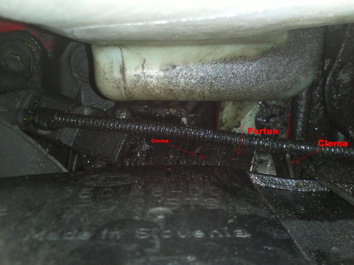

Aveti idee cum poate fi scos I-ul metalic care vine dinspre intercooler spre furtunul gros de la EGR.
Furtunul gros are clema de prindere la vedere se da jos usor,dar cealalta clema dinspre intercooler e pozitionata cumva sub far.
Trebuie dat jos cu tot cu intercooler?
Am atasat si o poza pentru a fi cat mai specific si in speranta ca ma poate ajuta cineva cu informatii.
1.Ce cod de piesa este furtunul din imagine
2.Pentru a monta furtunul clema din stanga pozei trebuie slabita.Din pacate nu am acces la ea.Imi poate spune cineva cum sa o desfac?

pufff...cata mizerie acolo...
ce te tot chinui tu de fapt sa schimbi?acel furtun dintre tubulatura de plastic si intercooler?

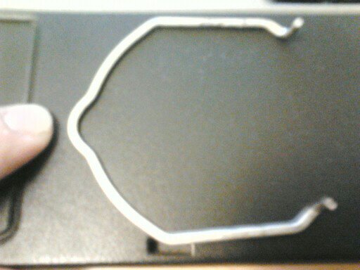

reconadarea mea...sa iti fie mai usor la acces...si sa nu te chinui prea mult...dai bara si farul jos si ai spatiu berechet si o sa vezi si ce usor se trage in sus acea clema...
uite asa arata..sa iti dai seama mai usor...si unde am eu degetul...bagi ceva si tragi in sus...nu e nevoie sa o scoti de tot

Da,bucata aceea metalica dintre cele doua cleme.Dupa cum vezi in poza la un capat clema nu mai prinde furtunul.
Clema stiam cum se scoate dar din pacate tot trebuie sa dau bara jos se pare.
Ma gandeam ca se pate pe sub masina sa eliberez clema.
O sa ma distrez ce sa zic :D.

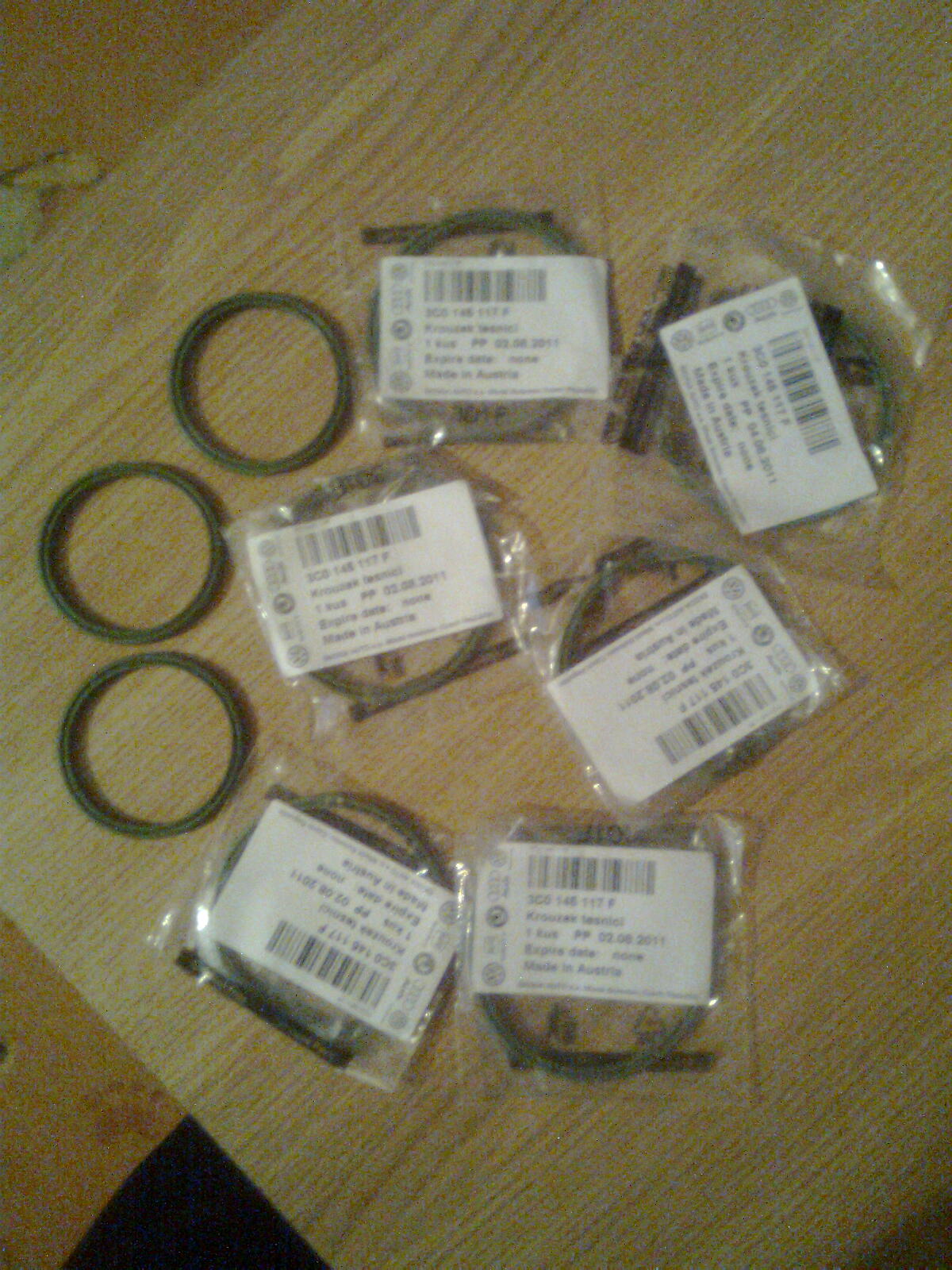

Salut, stie cineva daca se gaseste separat oring-ul pentru furtunul de turbo de la EGR ?
Da daca, ce cod are?
Modificat de raz3k
codul este 1J0145117L dar nu stiu sigur daca il gasesti separat
ne anunti daca il gasesti?si eu sunt interesat sa schimb absolut toate O-ringurile de pe traseul Turbo-EGR
o zi buna
Se gaseste la @volksman, pe comanda.
si eu am cumparat setul de garnituri ptr tot traseul tur retur 130 lei toate 9 garnituri ( la midocar )
