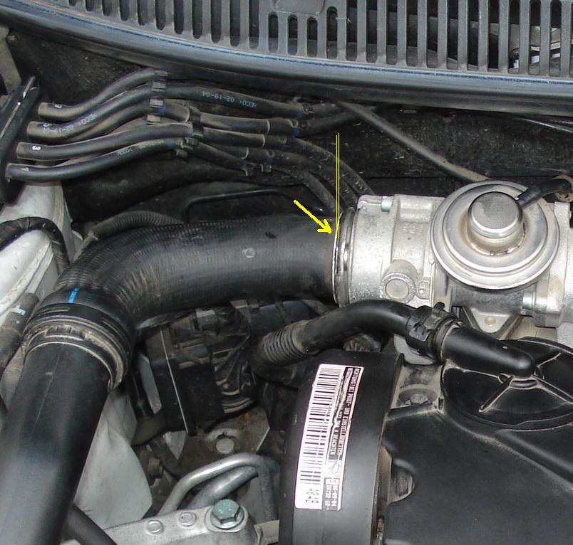

Am avut o problema similara cu un furtun care intra in intercooler (am intercooler mare la motorul ARL) si mi se parea ca nici nu mai tragea foarte bine masina , consumul mi se parea prea mare, ca sa nu mai spun de zgomot si de petele de ulei pe care le lasam in parcari. Dupa ce am amanat schimbarea furtunului vreun an, saptamana trecuta am fost la reprezentanta din Constanta si l-am comandat. Acum masina trage mai bine si sper sa vad ceva imbunatatiri si la consum. Furtunul a costat 170 lei si la montat m-a ajutat un coleg de serviciu.

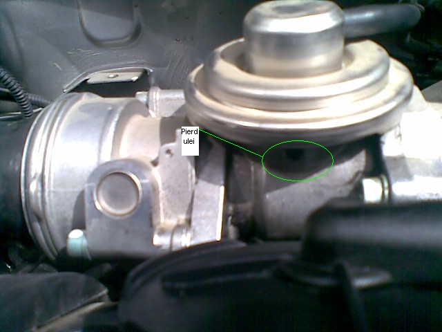

Salutare am un golf 4 1.9 tdi model axr si pierd ulei pe la turbina ,este acolo o gaura si arunca ulei de ce oare ? adaug si o poza
Si la mine EGR este murdar de ulei, dupa un anumit nr de km e normal sa mai scape ulei, toata chestia este sa nu complctezi mai mult de 1l la 10000 km.
In primul rand daca ai motor axr, nu cred ca ai 90 de cai putere.
Pe unde ai vazut picaturi de ulei din poza respectiva, este normal, fiindca acolo este EGR, sistemul de recirculare a gazelor, iar prin acel orificiu apare condensul gazelor si vaporilor de ulei care se recircula.
Situatia este identica si la mine.
Adevarat ca nu arunca mult ulei cam 50 gr la 15000 km am pierdut si este normala chestia asta ,masina are 100000km eu am luato la 84 de mi se poate remedia cumva .

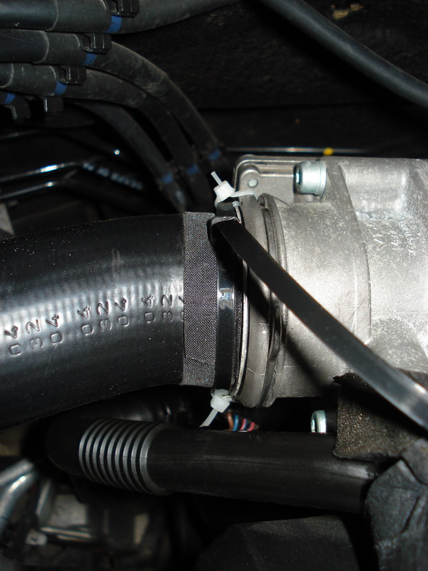

Furtunul care iese din IC si aduce aer la turbina are un f mic joc, sau mai bine zis intra-iese f putin din admisie, dar pare etans pt ca daca il fixez cu mana indesand-ul bine se impinge destul de greu. De asemeni am vazut ca e un pic umezit de ulei, o pelicula subtire pe interior. Sa incerc sa il fixez mai bine sau il las asa? Pelicula de ulei ma gandesc ca e in limite normale.

Salut! @Aditu : Vezi daca nu sunt tociti pintenii de pe camasa de metal a furtunului (sunt 2 pinteni pe care vine siguranta). Daca nu sunt tociti atunici nu trebuie sa-ti faci griji ca are furtunul un pic de joc. Eu am schimbat acel furtun (cu unul nou) si tot avea un pic de joc. Am pus totusi niste silicon rosu pentru a se fixa mai bine si sa nu se toceasca pintenii din nou de la vibratii. Un pic de ulei este normal sa apara in zona aia.

Eu aveam un joc mic de 1mm. Fixist de fel, nu am vrut sa aiba ocazia sa isi faca joc mai mare.

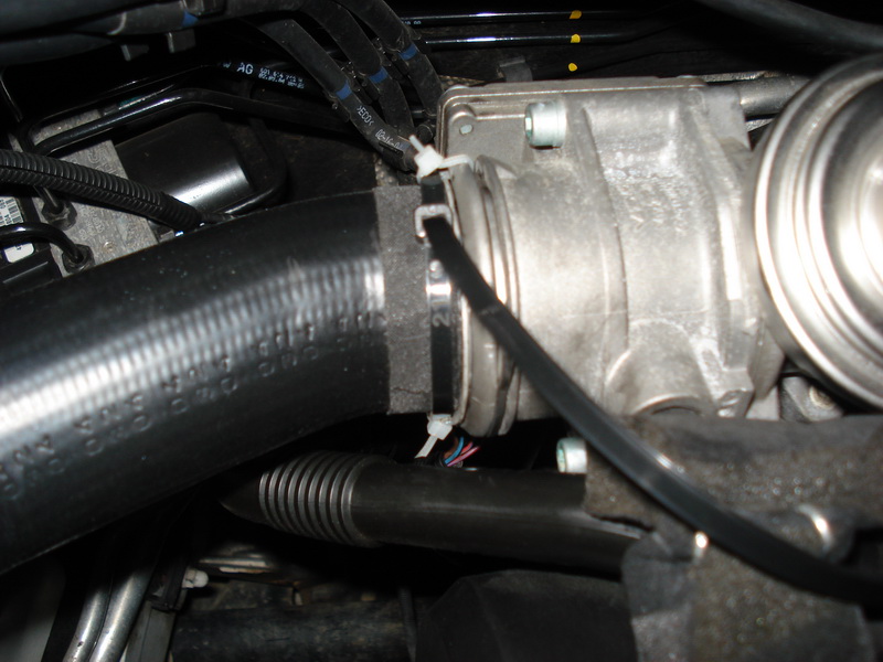

L-am combatut cu 3 coliere de plastic (soricei): 1 mai mare si mai sanatos la capatul furtunului strans fara sa exagerez, si 2 mai mici (bagati dinainte sa il strang pe cel mare) pe sub urechiusele de la admisie (pe langa siguranta) si pe sub colierul mare. Apoi am strans gradual colierul mare, si apoi la fel si pe cele mici.
Rezultatul: deocamdata nu a mai miscat nici acel milimetru si nu mi-am batut capul prea mult. Daca vrea cineva o poza... :)
Modificat de Aditu

Am inteles cum ai facut pe acolo...dar o poza face cat o mie de cuvinte stii cum se spune.

Poate la alte modele nu exista acele urechiuse mici prin care am bagat eu cele 2 coliere mici albe. Dar poate merge pus si acolo un alt colier mare similar cu cel de pe furtun.
Eu pe furtun am dat si cu putina banda izolatoare textila ca sa evit situatia in care colierul de plastic ar freca pe furtun si l-ar roade.
