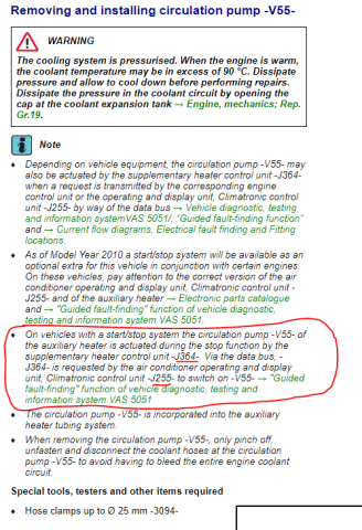

Din ce scrie acolo,  se înțelege ca oprește pompa la stop / oprire motor... Ar fi de kkt sa o pornească... Daca e activ Webasto / nu ești pe eco, și pompa e pornită...
Poate la G7 folosește v55 și ca pompă de recirculare pe circuitul normal...
nu, acolo scrie ca pompa e pornita:
On vehicles with a start/stop system the circulation pump -V55- of the auxiliary heater is actuated during the stop function by the supplementary heater control unit -J364-
poze din modulul de auxiliary heating,....deci se cam foloseste de pompa sa recircule, webasto era off cand am facut pozele.
După cum ziceam la B8, la B6 nu avea, nu știu cum e la B7 sau echivalent Golf, are  o pompă similară pe lângă cea de Webasto...
Poate la tine au făcut economie și folosește v55 pe post de pompă recirculare și pe motor...
Oarecare logica are...  Când e motorul oprit la semafor sa ai agent termic cald prin Radiator sa nu mori de frig :)
Pe langa pompa de la webasto, aceasta v55, mai are inca 2 suplimentare, si cea principala a motorului.
