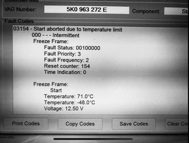

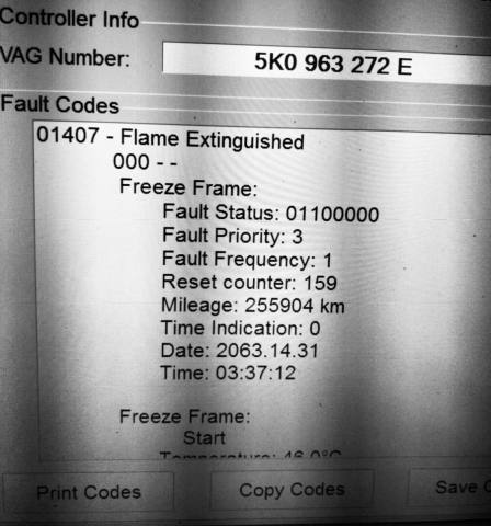

Salut! Am un Passat B6, 2009, CBBB…
Am schimbat arzatorul incalzitorului auxiliar (thermotop v) și după un an tot nu funcționa corect. La o pornire din zece, a incalzitorului, găseam mașina rece. La diagnoza tot apărea defectul de mai jos:4010CF1A-9EE4-4632-B18A-EC258286BCB6.thumb.jpeg.dd6d21cd1a4b8d0a98ca8e142a221d3e.jpeg

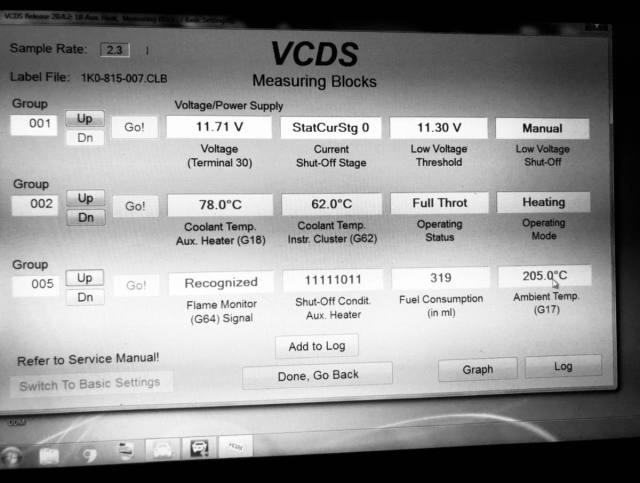

Am înlocuit senzorii de temperatura de pe corpul incalzitorului cu 1K0 815 111A, am curățat camera de ardere și defectul s-a schimbat in:
 Pornește bine, cu fum foarte puțin, trece de la start la full Throt și după ceva vreme scoate mult fum și se oprește. Încearcă singur sa repornească dar nu mai reușește.
Pompa de apa câteodată pornește doar dacă ii scot și bag mufa la loc, de ce oare???
Undeva am văzut in MB și test Not Ok…IMG_2172.thumb.jpg.e5820327c5c1206bdf12910a6e1cdfaa.jpgMulțumesc anticipat!
