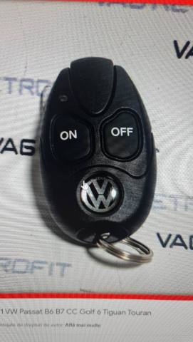

Buna ziua  ..Cum as putea sa activez telecomanda webasto (cand am cumparat masina telecomanda nu avea baterie si nu am putut proba,mers pe incredere  ) am pus baterie dar din pacate nu functioneaza ..din panou functioneaza perfect ..singura eroare care imi arata este "webasto lipsa semnal telecomanda" cum as putea revolva ..va multumesc si sper ca am postat unde trebuie ..
Verifica modulul... Nu cred ca telecomanda e problema...
Este prin portbagaj in dreapta... Modulul de recepție...
multumesc.. o sa ma uit ( stiu ca mai este un modul de la suspensie reglabila acolo ) multumesc inca o data
