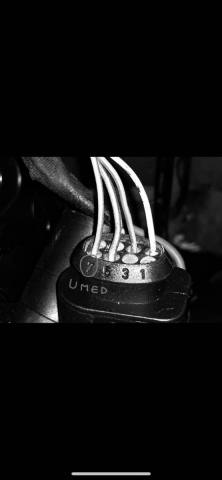

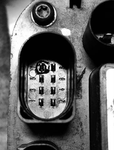

Salut! Care sa fie explicația umezelii din jurul pinului 7???
Acolo ajunge un fir portocaliu/mov
Modificat de DragosNN
Lichid...verifica pe unde vine. Ce lichid iti pare? Antigel?
Pin 7 portocaliu mov, este CAN HI, deci de la el sigur nu vine....
Placa electronică a incălzitorului arată bine, e curată… Nu știu ce poate să fie… Cu cine mai comunică încalzitorul pe CAN HI?
Din câte am observat la alte mărci, firele de pe CAN HI sau LOW se întâlnesc, sunt conectate dar nu sunt izolate foarte bine in acel punct. Deci nu știu cum ar putea ajunge vreun lichid până în încălzitor…
Acum nu mai știu… am montat la loc totul și sunt in probe cu ea.
Am desfăcut pompa de apă și ii lipsea siguranta de la elice și freca in carcasă… Conducta de la motorină nu era clipsată bine și poate trăgea aer…
dar lichidul din mufă tot nu mi-l explic.
Dacă ar fi fost dat cu ceva spray de contact bănuiesc ca ar fi fost umed la toți pini…
