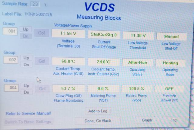

Revenind : ieri am pornit pentru prima data după câteva luni webasto și am constatat ca nu baga deloc cald.
Pe vcds nu am nici o eroare, de pornit pornește, merg ventilatoarele climatizării dar fără cald.
La câteva secunde de la  pornire se aud niște pocnete care vin din fata.
Scanand grupurile 1, 2, 4, am valorile din atașament. Sa înțeleg ca e pompa de recirculare blocata?
Mulțumesc anticipat pentru răspunsuri!

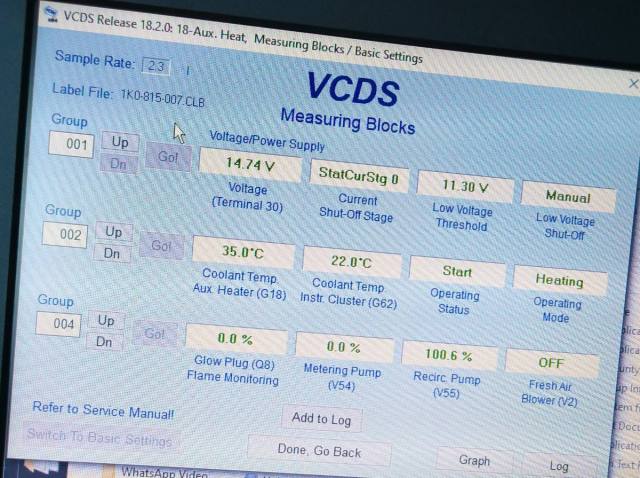

Pornește motorul... Si vezi după aia... La ce tensiune ai...
Cred ca aici eram cu motorul pornit.
Ce anume ar trebui sa observ cu el pornit? La ce valori sa ma uit?
Mai pot sa fac mâine verificări, dar nu știu exact ce sa verific, ca să-mi dau seama ce anume e stricat.
Oricum, mi se pare ca nici cu motorul pornit nu prea merge, sau nugmi dau seama exact, pentru ca webasto ar trebui sa meargă cu motorul oprit.
Am baterie separata in portbagaj + telecomanda.
Modificat de S I M A

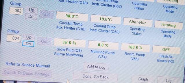

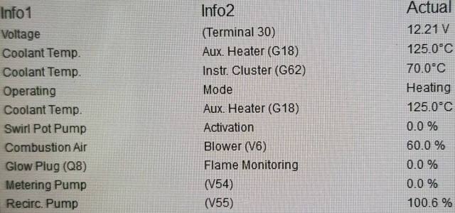

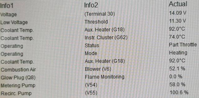

Salutare . Revin și eu cu verificările efectuate , țin să precizez că webasto funcționează atunci când motorul este pornit,iar când motorul este oprit baga aer rece.
Foto cu motorul oprit20201201_173748.thumb.jpg.fb415b4e72607d2e65e87e21a83aeaa2.jpg
Foto cu motorul pornit20201201_173951.thumb.jpg.b47320bdbd0e96da20053118aa5b72ab.jpg
