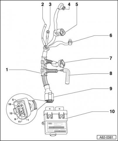

LE: Acum am observat ca din acel conector pleaca mai multi senzori
Tocmai am zis, sa nu dai spoiler etc jos... Accesul la conector e în față.
Da sunt la pachet... Nu mai eram sigur... Eu am făcut-o acu 5 ani.
