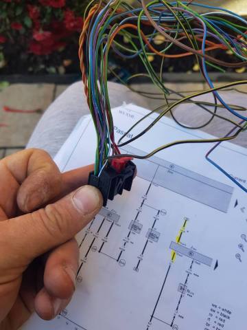

O sa caut si pompa, initial sa o vad functionala pe masina. Clar izolez bine imprejur sa nu existe miros de motorina. Panoul de climatic care vine in pachet e fara incalzire in scaune, daca nu-l montez inca nu impiedica funtionarea asa-i?
Din ce știu scăunele nu au treaba cu Webasto... E modul separat...
In rest de cele 2 relee stii ceva? Trebuie doar unul? Sau amandoua? Si de legatura can la modul senzori de parcare daca e ok?
Am elucidat misterul si cu cele 2 relee. Amandoua imi lipsesc, din unul trag fir direct in mufa cu 5 pini din panoul climatic si din celalalt ma agat de firul din pinul 2 aceeasi mufa. Am vazut ca webasto are nevoie de infotainment CAN BUS si modulul de la senzorii de parcare e pe convenience CAN BUS, deci pica legatura mea. As avea undeva prin compartimentul motor o legatura de infotainment CAN? Sau trebuie sa vin cu ea pana la pedale sa ma leg direct in Gateway?

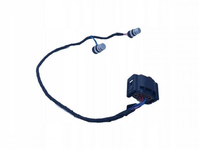

Un prieten are aceste erori pe modulul Webasto
Sa schimbe senzorul G18, senzorul G189 sau pe amandoi?

Zenith, senzorii din ce țin minte sunt la pachet... Se pot schimba pe la roată, tai firele și lipești,... Sa nu dai spoiler, scut etc jos...

Din ce am gasit pe net cablajul senzorilor are conector. De ce recomanzi taierea cablajului vechi, este greu accesibil conectorul?
