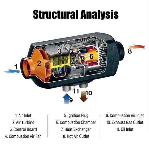

Ce am pus eu mai sus nu presupune ca motorul sa fie pornit. Are aceiași funcționalitate precum webasto ăla care vine din fabrica, în sensul ca ies pe balcon și pornesc căldura din telecomanda. Diferența între ala de fabricație și asta e ca asta e pur și simplu o aeroterma care își ia motorina din rezervor și încălzește zona unde o pui. Nu încălzește apa cum face ala de fabrică. Doar interiorul mașinii. Eu o vreau ca iarna când cobor la mașină sa nu mai dau la racleta, eventual mașina sa fie deja caldă când ma sui în ea. Mașina fiind break, ma gândeam s-o pun în portbagaj și sa las rulou închis, astfel sa poată circula mai ușor căldura.
Și curent de unde ia? O sa ai mașină caldă dar fără baterie...
Sau ai deja una în portbagaj de la Webasto?
Da, e foarte buna întrebarea ta. Habar nu am, mi-am închipuit ca are nevoie de curent cat sa pornească și apoi totul merge pe carburant. Zic asta pt ca pare sa aibe acel ignition plug in componența sa.
Asta s-ar putea sa consume mai mult decât Webasto... Jumate e la fel, partea de produs căldură, arzător cu bujie și ventilator de ardere... Consuma curent...
Pe partea de transfer căldură acolo inlocuiești o pompă de apa cu o turbina de aer... Aici consumul posibil ceva mai mare...
Sigur ai nevoie de baterie extra, ori cea din față de capacitate mai mare, dar va fi o problema de încărcare a ei...
