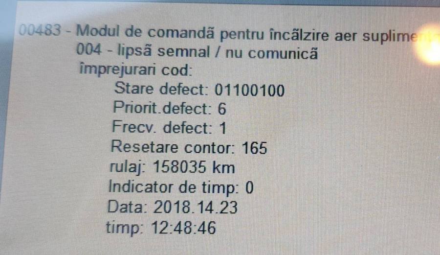

Colegul dsr21, pîna acum nu ai stiut de eroare sau ca ar trebui sa ai modulul de telecomanda unde ai precizat ca  îi este locul ? Ai citit bine pe forum unde se afla, acolo este pozitionat.  Să înteleg ca ai cumparat masina de curînd si acum ai descoperit?  În cazul acesta dupa cum arata vcds-ul ,  masina a avut si telecomanda pentru pornire webasto. Probabil fostul proprietar l-a valorificat inainte sa o vîndă. de aceea si apare eroarea , unitatea de comanda de la webasto stie ca trebuie si telecomanda, numai ca o citeste ca eroare deoarece modulul de comanda de la distanta lipseste. Sau poate ai schimbat webasto tu sau fostul proprietar.  Oricum verifica daca la aripa spate exista mufele pentru telestar. Daca sunt, înseamna ca modulul cu telecomanda s-a vindut, daca nu inseamna ca webasto a fost schimbat cu unul care avea memorat modulul de comanda la distanta. Ori cumperi un modul cu telecomanda si  îl adaptezi cu vcds-ul , în cazul în care ai mufele  dupa cum am spus, ori îl scoti din memorie (tot cu  vcds-ul ) sa nu mai apara ca eroare. Succes!!!!

00483 Modul de comandă pentru incalzire aer suplimentar
004 - lipsă semnal/nu comunică
O diagnoza mai elocventa nu ai?
Cred ca eroarea lui este
00483 - Control Module for Auxiliary Air Heater
004 - No Signal/Communication

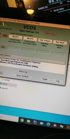

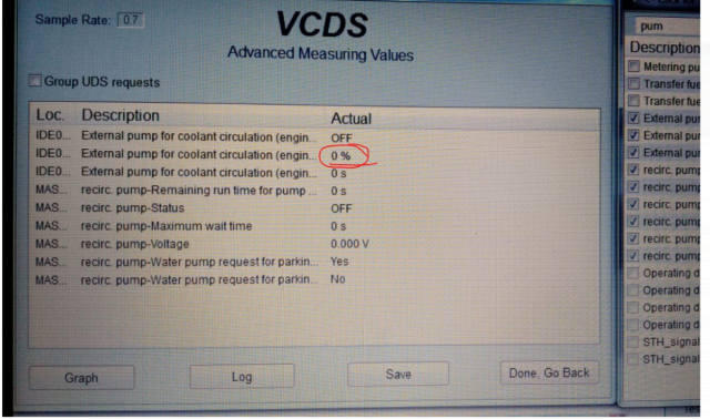

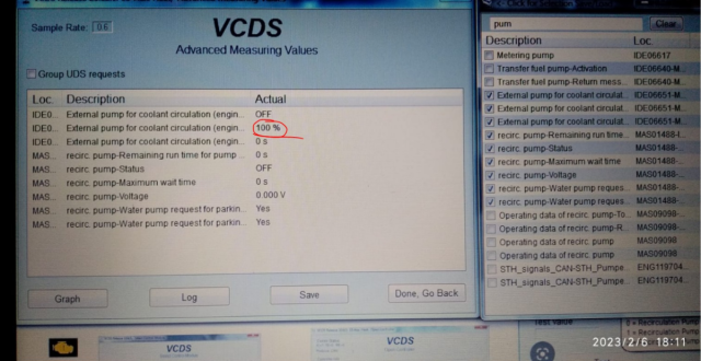

Porneste si din telecomanda si din butonul de pe climatronic. Incepe funcționarea se aud niște trosnituri dar nu baga cald
Vezi pe modulul 18 ce erori ai, daca se poate accesa
Banui ca I a dat no flame de citeva ori și după s-a blocat...
Ai procedura de deblocare pe wiki ross...
Nicio eroare? Il poti accesa?
La Heater Unlock este valoare 0 ii dau 1 dar nu retine
Pe canalul 42 imi apare valoare 0. Ii dau 1 pentru deblocare dar nu salveaza
Nu. Pe 18 nu.mi da nimic. Pe 19 imi da 00483 si a mai apărut 03408 Modul de comanda clima. 004 lipsă semnal sau nu comunica
PAi si daca nu iti da nimic, ce vrei sa deblochezi ?

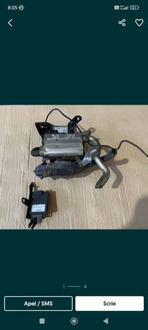

Vreau sa schimb si eu webasto la masina, al meu este stricat.
Am gasit unul cu codul 1K0815007CD, al meu are codul 1K0010375R, se potriveste cel nou la mine??
ce ai pus tu cu R in coada nu e cod de webasto.
Eu am luat numarul de pe capota masinii, daca intru cu laptopul scrie 1K0815007
NUmarul de pe capota este codul de la sticker.
nici celalalt cod dat de tine nu returneaza nimic, in schimb cel cu CD este cod de webasto stationar.
Gata am aflat: 1K0815007BC
