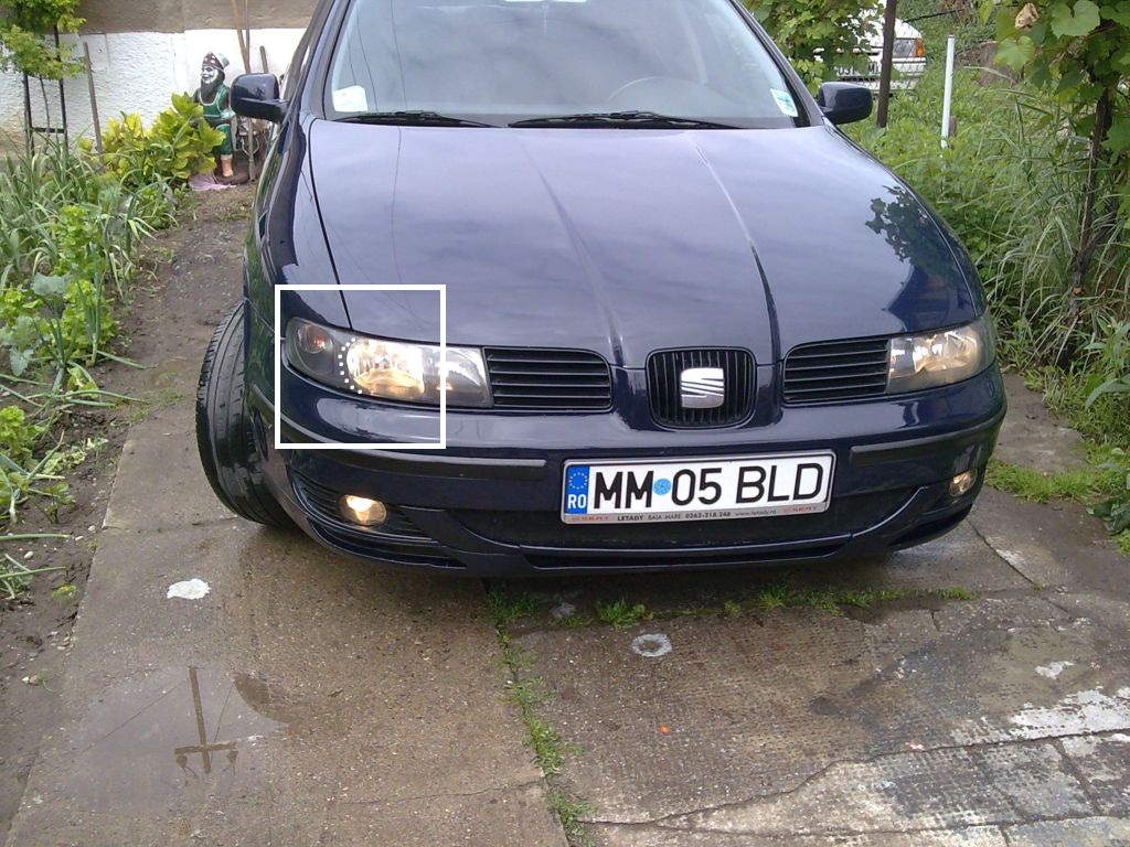

SosoCKX-Vreau niste leduri,dar sincer nush daca merita parca nu mi se par prea faine,am modificat o poza un pic dar inca stau pe gand daca sa ma apuc sau nu,voi ce parere aveti?
Cu placere sper sa fi fost de ajutor.
Legat de leduri ar fi ok modul in care le0ai aranjat dar ar trebui adaprate si niste lupe sa focalizeze lumina farului sa se poata distinge ledurile pentru ca daca vei merge cu farurile aprinse ledurile nu se vor vedea. cel putin asa cred eu
KRZ ar fi super daca as putea sa imi pun si eu lupe asa cum tiai pus tu,si chiar ma tenteaza si o instalatie de xenon dar numai daca as avea lupe,xenon fara lupe mie nu mi se pare ok, cel care vine din fata iti gandeste numai de bine.....
De unde ai cumparat lupele?ce model sunt sau marime,se incalzesc mai tare lupele?nu sunt prea aproape de sticla farului care e plexi. in orice caz daca o sa stau sa ma chinuiesc sa desfac farul atuncia va trebui sa pun si lupe,arata foarte bine cum a iesit la tine.
@lafamilia3003 lupele mi le-am adus singur prin prisma unei mici afaceri daca poti sa ii zic asa pe care o derulam , lupele sunt de 3", sunt destul de aproape de sticla dar nu incazesc geamul mai tare decat becul de halogen am fost de 4 ori la mare anu asta si mereu am mers cu ele aprinse inculusiv in perioada de 40 de grade si nu am avut nici o problema cu ele chiar am coborat din masina si am verificat :P . eu zic ca a meritat investitia.
referitor la ce vrei tu sa faci cu ledurile trebuie sa ai grija cum faci sa le orientezi sa bata in fata ! eu as pune ledul in un tubulet sa ii focalizez lumina
sper sa iti iasa ceva ok bafta!
Provin de pe ceva faruri sau se gaseste la vanzare pe net pe undeva,pt ca lupele ce leam gasit eu erau doar lupa fara margini asa cum le ai tu,la 3 ce teai referit marimea lor?Sigur merita investitia,de mult ma bate gandul la asa ceva dar esti singurl la care am vazut in faruri stock lupe,deci se poate,la leduri mam gandit la niste leduri super fluxde 5mm direct de 12v ca sa nu mai am de lucrat cu rezistente

Stii ce am observat la tine la faruri dupa ce leai desfacut,niste ciobituri in partea de jos..ori mi sa parut numai?
Farurile tale sunt Valeo?

@lafamilia3003 ce vezi tu acolo sunt resturi de mastic ramase alea se curata bine cu un cuter. farurile sunt valeo!
