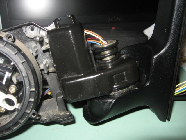

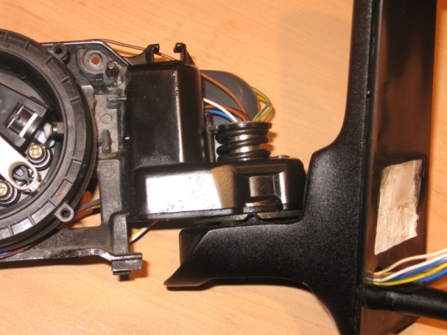

Stie cineva cum se demonteaza complet oglinda laterala pt a ajunge la mecanism?
Am pus cateva poze.In prima poza e oglinda in pozitia normala deschisa,intr-a doua e "trasa cu mana" iar ultima poza e facuta "de sub oglinda" are un fel de fanta acolo care nu cred ca e facuta degeaba si se poate interveni acolo cu vreo scula.Stie cineva cum se face?As vrea sa incerc s-o repar.
Se pliaza doar ajutata cu mana si caraie dar la deschidere merge singura.
Practic trebuie sa separ motorasul de plasticul care vine pe portiera.Aveti vreo idee?
Modificat de speedo

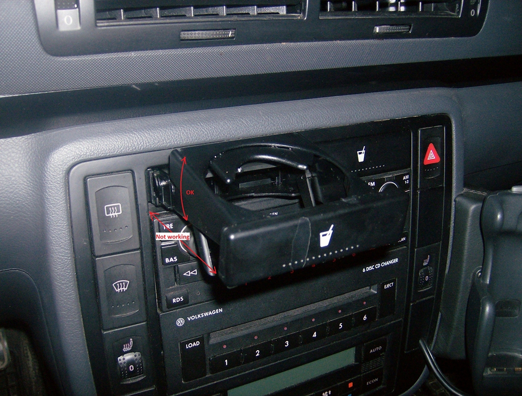

Mi s-a stricat suportul de pahar de langa sofer si nu mai intra tot in bord! stie cineva cum pot sa il scot din bord sa il pot repara?
Pur si simplu tragi de el,am mai spus,la tine cred ca a sarit arcul care se prinde de consola bordului si are un locas in suportul de pahar.
Multumesc. revin mai tarziu, dupa ce voi rezolva problema (sper sa reusesc)
