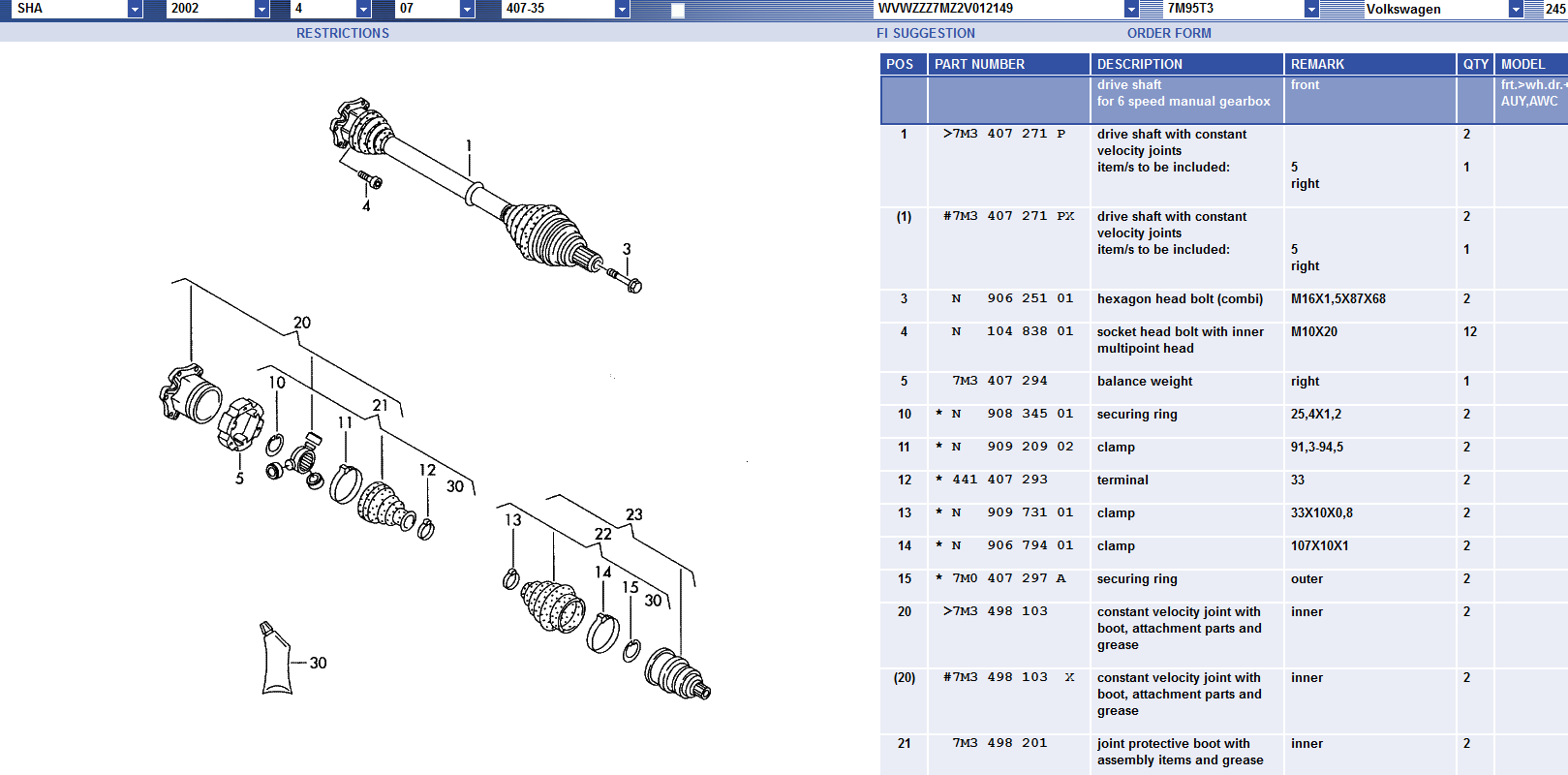

Observ de la un timp incoace, la plecare de pe loc (treapta 1 si 2 aprox) ca masina trepideaza. Se scutura mai pe romaneste. Parca as avea o roata ovala. Dupa ce accelerez un pic dispare acea trepidatie. Aveti idee ce ar putea sa fie? Tinand cont de faptul ca am un Sharan din 2003, cutie automata (tiptronic). Multumesc.
Problema asta am avut-o si eu de vreo saptamana si am rezolvat-o azi..era planetara pe dreapta dinspre cutie avea joc prea mare si cand era in forta masina (in cuplu mai mare ) vibra toata masina ,luai piciorul de pe acceleratie disparea vibratia.Cost reparatie 680 lei piesa (doar pe original vine)+100 lei manopera.Atasez si o poza ...reperul 20...
