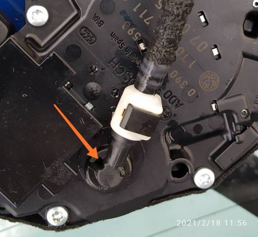

Pierd apa in jet pe la gaura semnalizata de sageata. Am demontat motorasul de pe haion, incerc sa scot acel stut in care se mufeaza furtunul striat de alimentare cu lichid dar am ceva retineri sa nu-l rup. Prin ce metoda as putea sa-l scot si cu ce as putea inlocui teava de cupru? Multumesc.
Edited by Negresa
Link to comment
Share on other sites
Exista kit de reparatie. Nu știu si daca pt motorasul tau, verifica
Altfel, mina de pix, etc
